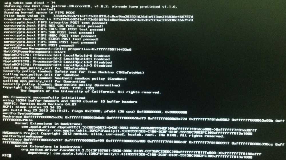

Parece que tu tem na imagem problema com as kext FakeSMC e a IOACPIFamily.
Mas não creio que colocando uma nova de cada kext iria mudar alguma coisa...
Acho que o jeito é iniciar só pelo -v mesmo ou como disse colocar no org.chameleon... Boot Flags -v.
Mas tu pode tentar mudar uma dessas duas kext.

coloquei essa fakesmc q vc falou e não inicia tbm, peguei outra FakeSMC v 3.3.1, e voltou a iniciar!
Porem algumas vezes, quando está iniciando, apresenta esse outro erro (nem sempre isso acontece, quando aparece reinicio e volta ao normal...)

Para que o problema da imagem não volte a aparecer, coloca no org.chameleon... essa código:
<key>Boot Flags</key>
<string>ncpi=0x2000</string>
Ou adicione pelo Chameleon Wizard.
Para este outro mínimo problema um conselho que muitas vezes artur até diz "os x é feito para mac", então camarada se só inicia sempre com -v adicionando no Boot Flags e pronto, já tá rodando tudo ok, não adianta perder tempo com um probleminha desse.
