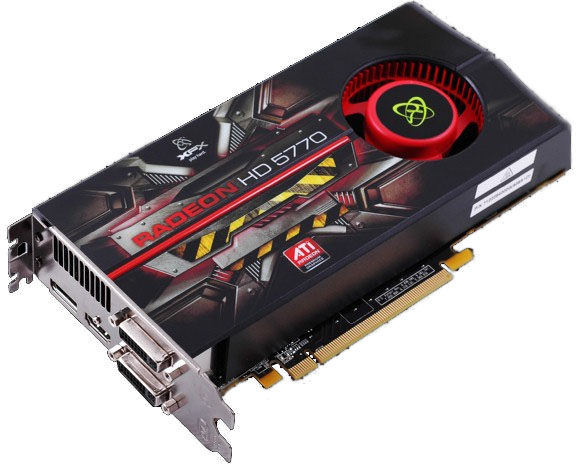

youhype Posted October 22, 2012 Author Posted October 22, 2012 olá isso tá tudo bagunçado volta a instalar boot -v GraphicsEnabler=No sabes 5770 há muitas e umas são umas cópias k só dão problemas em windows ele come tudo, mas mac os x é outra coisa e lê com atenção o tuto da ati, porque axo k ainda n percebeste o k necessitas para k trabalhe a vga. bom hack Olá artur, reinstalei todo o ML usando o pendrive feito através do unishit, a instalação foi tudo bem sem problemas, e o primeiro acesso ao HD com ML após a instalação foi utilizando o -v GraphicsEnabler=No (não rodei nada em SafeMode desta vez) e consegui chegar nesta tela aonde o sistema parou: http://i47.tinypic.com/11iz434.jpg minha placa de vídeo é exatamente essa: http://3.bp.blogspot.com/_Z2mSCCOl-6Q/TQcBwjMP6CI/AAAAAAAAF1g/zVUI-jYeLw0/s1600/xfx%2B5770%2B1.jpg obrigado pela ajuda Olá só uma pergunta, na sua configuração, você cita que está usando 8gb, seriam então 2 módulos de 4gb ? se for, tente instalar tudo só com um modulo de memória. Se tiver dispositivos ligados a placa (PCI / PCI Express, USB) que não precisem ser usados num primeiro momento, desabilite também. (você citou uma placa de rede wireless por exemplo) Use somente o necessário para fazer a instalação e faça as demais conexões somente quando o hack estiver estavel. boa sorte Ola Jucelio, são 4 modulos de 2 GB sendo que estão plugados da seguite forma: (a esquerda dos modulos está o processador e a direita está o driver de cd, apenas para orientação, significa que os dois primeiros módulos são os que ficam ao lado do processador) Um modulo de 2GB no primeiro slot de cor preta Um modulo de 2GB no primeiro slot de cor azul Um modulo de 2GB no segundo slot de cor preta Nenhum modulo no segundo slot de cor azul Um modulo de 2GB no terceiro slot de cor preta Nenhum modulo no segundo slot de cor azul Vou tentar reinstalar novamente removendo essa placa wireless e vou desativar tudo do painel fronta tambem e driver de CD pra ver se consigo me livrar de algum problema. Obrigado pela ajuda Normal não é vê se na DMG de instação a ATI5000 tem o plist! Obrigado laura, vou tentar ver se isso ainda está ocorrendo, realmente meu kext não tem essa info.plist, você poderia me mandar essa sua kext? Caso eu precise futuramente? Obrigado.
