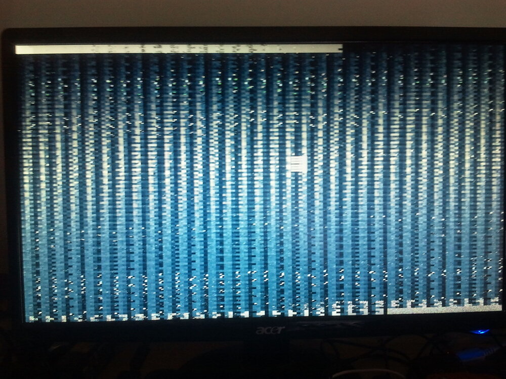

Lecvix Posted February 19, 2013 Posted February 19, 2013 olá smbios está mal.. tens de usar imac13,1 porque tens cpu ivy teclado http://Olarila.com/forum/viewtopic.php?f=2&t=31 bom hack Fala artur beleza Obrigado pela pronta resposta estou postando a foto do -v depois da troca da smbios. Sem essa flag ele nao inicia. Ainda nao apliquei kexts, estou tentando resolver esse problema primeiro, um de cada vez. O que me diz da ultima linha? aguardo. vlw _____________________________ Placa mae asus P8H61-M LX2 R2 Processador core i7 3770 3.4ghz Placa de video gforce gts250 Memoria 8gb markvision.
