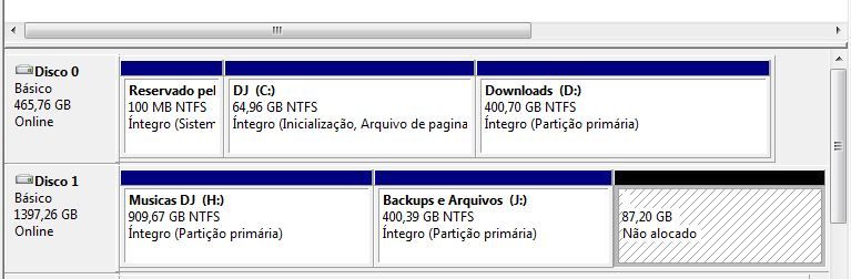

marcoarg Posted March 6, 2013 Posted March 6, 2013 Título: USB inicializável do Mountain Lion pernacabeluda escreveu: Não importa, porque na hora da instalação você vai mudar o formato conforme indicado. No gParted o formato é HFS+ (0xAF). Peço um pouco de paciencia comigo, tenho muita experiencia com o windows, mas estou querendo aprender com o mac osx, gostaria de fazer algumas perguntas, provavelmente umas bem ignorantes, peço desculpa. Segue a foto das minhas partiçoes. A pergunta é porque tenho que usar gParted para criar uma partiçao que nao esta alocada ainda, sendo que depois vou ter que mudar o formato dela novamente. Porque nao posso criar essa partiçao no proprio windows formatando o espaço nao alocado? A outra pergunta em qual momento terei que escolher em mudar a partiçao de sistema na instalaçao do macosx? Qual é opçao que devo marcar quando estiver instalando para nao ter o risco de apagar minhas outras partiçoes? Obrigado desde ja!!!
pernacabeluda Posted March 6, 2013 Posted March 6, 2013 A pergunta é porque tenho que usar gParted para criar uma partiçao que nao esta alocada ainda, sendo que depois vou ter que mudar o formato dela novamente. Porque nao posso criar essa partiçao no proprio windows formatando o espaço nao alocado? Se você conseguir criar uma partição primária pelo Windows, não vejo problema. Eu recomendo o gParted pois por se tratar de um CD inicializável, independe de sistema operacional. A outra pergunta em qual momento terei que escolher em mudar a partiçao de sistema na instalaçao do macosx? Qual é opçao que devo marcar quando estiver instalando para nao ter o risco de apagar minhas outras partiçoes? Quando entrar no instalador, antes de instalar... use o Utilitário de Disco (no menu Utilitários) para apagar a partição como Mac OS Expandido (Reg. Cronológico). -Guides and Tutorials HERE -Hackintosh Tutorial Database - HERE -The largest EFI folder collection for Hackintosh HERE -Support Olarila Vanilla Hackintosh by making a donation HERE -Professional Consulting for macOS Hackintosh since 2006 HERE

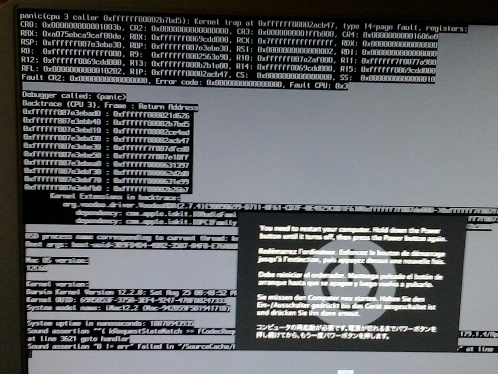

cst Posted April 29, 2013 Posted April 29, 2013 Galera estou tentando instalar o 10.8.3 pelo usb através do arquivo que vocês disponibilizaram no piratebay. Enfim, quando ele boota, tanto pelo clover ou chamaleon, aparece este erro depois de um tempo (nem chega na parte de instalação): Já removi as kext das vgas, ja tentei boot, -f | graphicsenabler=no -f etcc. Mas dá o mesmo erro. -minhas configs GA-Z77M-D3H I7 3770K (HD4000)
pernacabeluda Posted April 29, 2013 Posted April 29, 2013 Verifica as configurações do BIOS, faz um "load optimized defaults" e confere as indicadas neste tópico http://Olarila.com/forum/viewtopic.php?f=2&t=1804 -Guides and Tutorials HERE -Hackintosh Tutorial Database - HERE -The largest EFI folder collection for Hackintosh HERE -Support Olarila Vanilla Hackintosh by making a donation HERE -Professional Consulting for macOS Hackintosh since 2006 HERE

cst Posted April 29, 2013 Posted April 29, 2013 Realmente não tenho idéia. Bom atualizei minha BIOS. 1º O Clover não abre, trava. Tenho de apertar o 1 pra usar o Chamaleon. O erro que aparece agora é diferente veja: Um grande abraço!
cst Posted April 30, 2013 Posted April 30, 2013 Bom, troquei a ordem do cabo SATA! Não aparece mais mensagens de erros! Enfim, deu boot, entrou foi na parte da instalação, quando a instalação inicia, ele fecha a instalação e diz que não pode ser instalado o Mountain Lion no meu computador e pede para reinicializar. Alguma luz? Obrigado!
artur-pt Posted April 30, 2013 Posted April 30, 2013 olá com teu hardware so podes ter a bios mal configurada... toma atenção e verifica os pontos principais... e tens de usar legacy boot bom hack PB Easy Note TM 86 - i5 430 M - H55M - Ram - 6 GB - Alc272 - Radeon HD 5470 512 QE/CI Lenovo G500 - i5 3230m - HM77 - Ram - 8 GB - Conexant audio - HD 4000 My OS X Files
