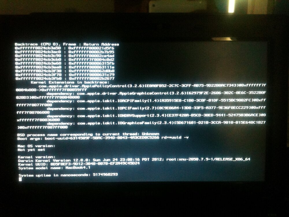

NoturnoJpop Posted July 10, 2013 Posted July 10, 2013 Amigo, tenta se concentrar, senão vai ser difícil... Já tem o Chameleon no pen drive, você já usou ele, até postou uma foto http://Olarila.com/forum/viewtopic.php?f=26&t=1618&start=290#p28332 A diferença é que agora vai digitar -s ou selecionar "single user" no menu que abre ao pressionar a seta para baixo, e quando chegar no prompt, vai rodar os comandos que tem no link que eu postei, que é o mesmo que está na minha assinatura. Bom vamos ver.... Na primeira pagina esta dessa forma ... Depois dos comandos deu nisso ! Dai dei reboot e tentei iniciar a instalação normal mas não adiantou ! Desculpa pela minha falha mas desta vez fiz e não foi ! Obrigado abraço !
pernacabeluda Posted July 10, 2013 Posted July 10, 2013 Você já tinha removido o kernelcache pelo TransMac? Tenta fazer boot com GraphicsEnabler=No -f (apenas digita na tela do Chameleon antes de apertar enter). -Guides and Tutorials HERE -Hackintosh Tutorial Database - HERE -The largest EFI folder collection for Hackintosh HERE -Support Olarila Vanilla Hackintosh by making a donation HERE -Professional Consulting for macOS Hackintosh since 2006 HERE
NoturnoJpop Posted July 10, 2013 Posted July 10, 2013 Você já tinha removido o kernelcache pelo TransMac? Tenta fazer boot com GraphicsEnabler=No -f (apenas digita na tela do Chameleon antes de apertar enter). Sim eu removi o Kernelcache olha só .... Eu digitei este comando e apertei enter e carregou até travar no mesmo local ! Digitei o comando embaixo onde mostram as opções de boot ! @EDIT: Acabei de dar o comando GraphicsEnabler=NO -F e foi direto para a tela que aparece a maça branca e uma bolinha embaixo carregando, mas ela trava e não sai dali ! A diferença tava no F maiúsculo que vi no Help e decidi testar ! Também testei o GraphicsEnabler=NO sem o -F e não tive novidades a não ser carregar até travar ! Que será que pode ser agora ? Obrigado abraços !
