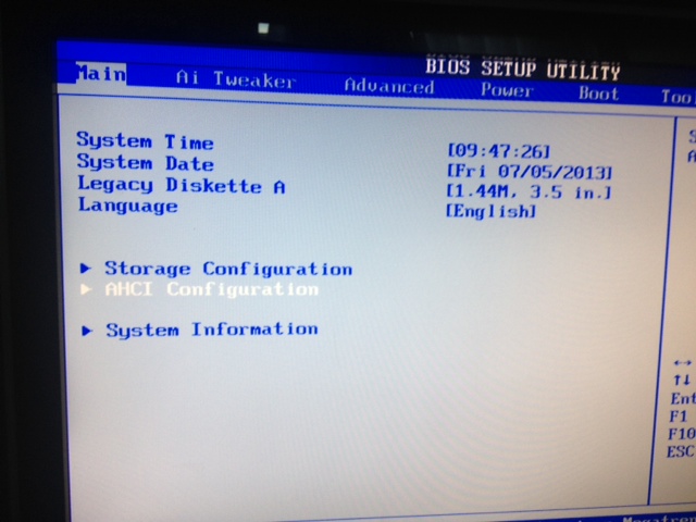

Consegui chegar no instalador porém não aparece nenhum dos meus HDs somente o PenDrive alguma luz?
Ativ Book 6, Monitor 15,6 pol - Processador i5 - Memória 8g - HD 1t - Sistema Operacional Mavericks/Windows 8.1
o controlador está em AHCI ?
ou terás de usar kext para ser reconhecido o controlador de hd

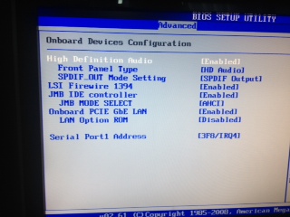

ve na tua bios..
ahci ou sata mode
e tenta instalar estas
http://Olarila.com/files/10.8/AHCI/
Da uma olhada... Já esta mudado... O problema creio que seja que estou tentando instalar em Hd's IDE tem alguma coisa haver.?

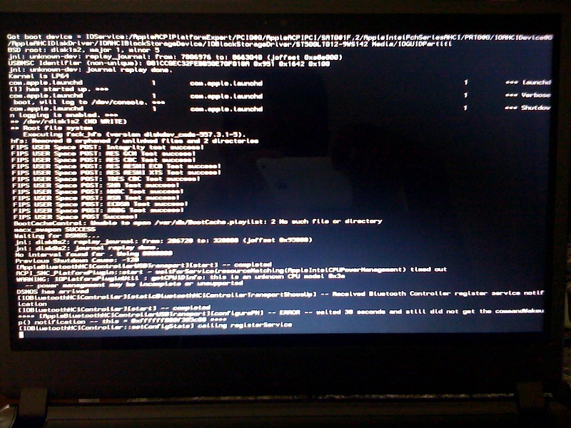

ML instalado no HD. Tentei iniciar pelo HD com mesmas flags no boot -f GraphicsEnabler=No, Mas trava na tela abaixo. Como iniciar pelo HD ?
Fábio Ribeiro
Mesma coisa, mover as kexts de vídeo para conseguir iniciar, depois fazer as configurações de acordo com o vídeo para poder reinstalar as kexts e ter aceleração http://Olarila.com/forum/viewtopic.php?f=27&t=1677
Tudo a ver. Tem que saber qual a controladora IDE e instalar a kext correspondente.

Mas, já tinha excluído as kexts do pendrive e por isso consegui instalar o ML no HD. Desculpe, mas só por aprendizado, tenho que excluí-las de novo ?
Fábio Ribeiro
Depois de instalar você tem que mover as kexts do HD, não do pen drive, e no próximo boot usar -f
Cassio, artur-pt e pernacabeluda. Muito obrigado. Ml instalado. Agora vou para o pós instalação.
Agradeço muito a ajuda, paciência e principalmente a humildade em compartilhar vosso conhecimento.

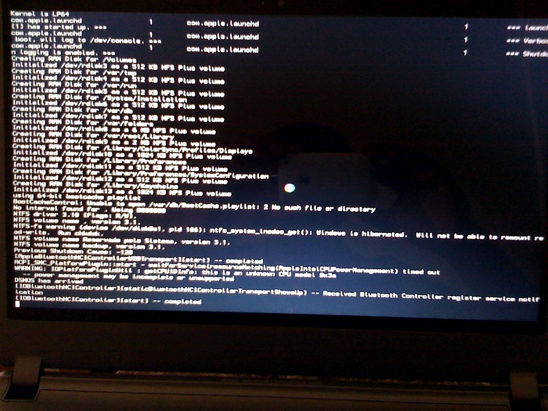

Olá estou tentando fazer o procedimento no meu note mas estou com o seguinte problema !
Quando dou boot pelo USB aparece a seguinte imagem e não consigo sair de lá e já tentei de tudo !
Segue abaixo a imagem, alguém me da um help por favor !
Obrigado...
Tenta usar o Chameleon, pressiona 1 quando aparecer o cursor.

O 10.8.4 aparece esta tela que ao navegar nos menus não consegui fazer nada e o 10.8 não consigo nem copiar !
@edit - Acabei de observar que ao fazer o procedimento de copiar os arquivos para o pendrive, que após fazer isso eu não consigo ter acesso ao pendrive, simplesmente diz que não esta acessível !
Isso é normal?
Obrigado pela ajuda abraço !
Tem que apertar 1 antes de aparecer essa tela, logo que aparece o cursor no canto.
