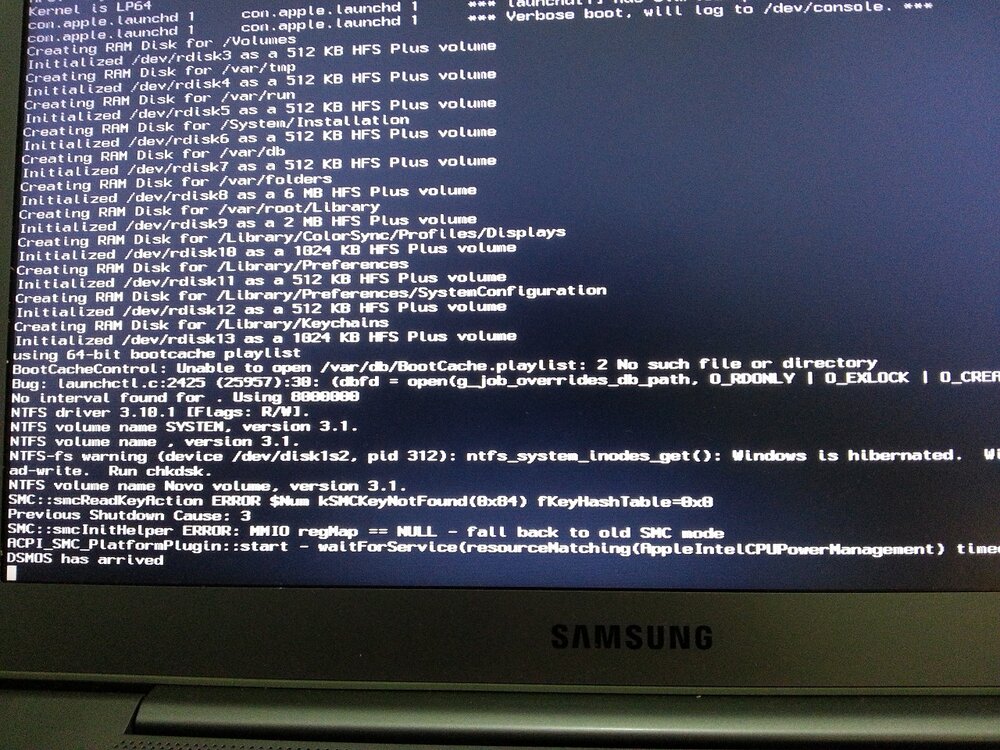

Já inicia sem erro, porém quando ligo o computador na parte do chameleon ele pede para apertar qualquer tecla e depois selecionar o HD, diz algo sobre o org.chameleon.boot.plist. Acho que é porque eu usei os 2 arquivos desse link: http://www.Olarila.com/forum/viewtopic.php?f=3&t=53 o iMac9,1 / Core2Duo. Como eu configuro com o Chameleon Wizard? Agora quando eu instalar as kext, eu posso usar as mesmas que eu usava no snow? O kext do som pode ser o voodoo?
