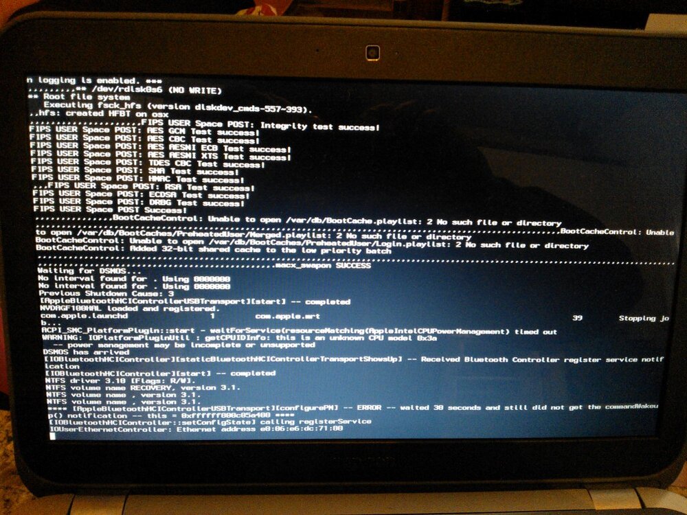

o sistema não deu reboot sozinho e ao usar a pendrive em -v fica parado em:
ACPI_SMC_PlatformPlugin: :registerLPCDriver - failed to locate SMC driver
SNB Framebuffer did not show up, unload

bootei então com a pen em verbose mas nunca chegou a entrar...parou numa linha com SNB framebuffer
E agora?
Releia as últimas páginas deste tópico, já falei pelo menos duas vezes o que acho que você precisa fazer. Se tem certeza que fez tudo certo, não sei o que pode ser, mas sem as kexts SNB não deveria aparecer "SNB framebuffer" no boot verbose, e com o HD em GUID o Chameleon deveria funcionar. Tente usar o Chameleon Wizard e instalar com a opção boot0hfs.
