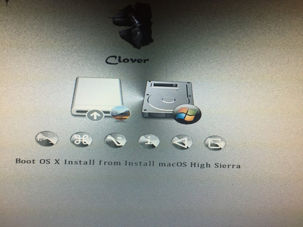

Tentei instalar diretamente o high Sierra partir da instalação do sierra, mas não funcionou, então criei uma pen de instalação com o Clover 4233 e formatei o SSD para fazer uma instalação limpa.
Consegui entrar na instalação através da pen, formatar o disco e instalar o high sierra, mas aqui começam os problemas:
-- a instalação é muito rápida, começa por indicar 8 minutos mas depressa passa 4 e em menos de 1 minuto acaba a instalação e reinicia.

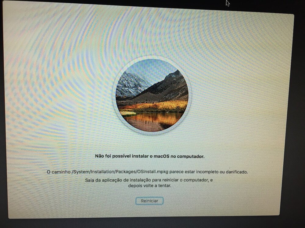

-- depois tento fazer o boot partir da pen mas dá o erro da imagem em anexo
-- uma coisa estranha é que dou um nome ao SSD mas depois da instalação ao reiniciar, no boot do Clover aparece o disco com o nome da pen e não do SSD, dá a sensação que a instalação não ficou completa
Alguns aspetos importantes:
-- formatei o disco em journaling, porque em apfs, depois não deteta no boot do Clover
-- a placa grafica é Geforce 210, SSD de 240gb, board P8H61m Pro, 8gb de ram
Alguém tem alguma ideia do que se está a passar? o porquê da instalação muito rápida e do erro da imagem?
Obrigado
Olá, não apareceu a imagem. De qualquer forma, a instalação é em dois estágios, o primeiro é normal ser rápido. Após o reboot você precisa iniciar pela partição de destino para continuar a instalação, você observou isso?
Eu tive esse erro numa instalação quando por engano, no primeiro reboot, o computador iniciou pelo Clover antigo que eu tinha no SSD. Não é o caso?
Não me parece que seja isso, apesar de que com a pen aparece um boot do Clover e sem a pen, aparece outro.. porquê?
Já descarreguei novamente o High Sierra da APPle store e criei nova pen de instalação mas é igual... tanto com pen como sem pen depois do boot começa. preencher a barra com a maça e depois dá o erro da imagem...

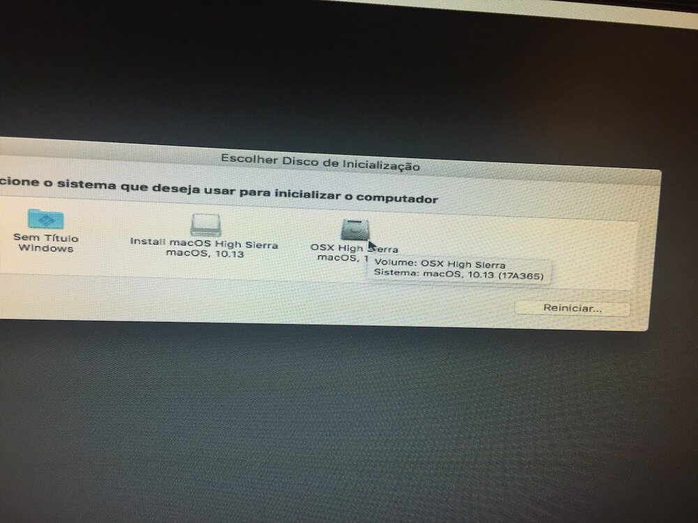

IMG_3200.thumb.jpg.2476bb494c8a0f7d7e043d44d7866c66.jpgAgora já percebi... mas estraguei tudo e não sei que fazer...
Formatei o disco de raiz em vez de só a partição e fiz a instalação através da pen que criei com o Clover no modo de placas mãe Uefi... No final quando reiniciou fiquei sem boot...
Dá-me o erro da imagem e não consigo iniciar nem pela pen, nem no outro disco do windows...
Deve ser algum ajuste no BIOS, o boot pelo pen drive tem que conseguir independente de ter outro drive ou não.
Tinhas razão, eram ajustes na Bios e no Clover....
Não sei muito bem como mas já consegui instalar o high sierra ( tanto a 1ª fase rápida, como a 2ª mais demorada).

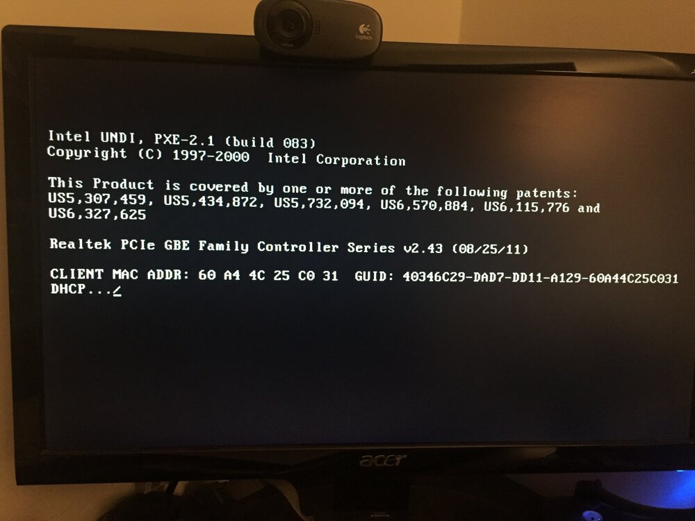

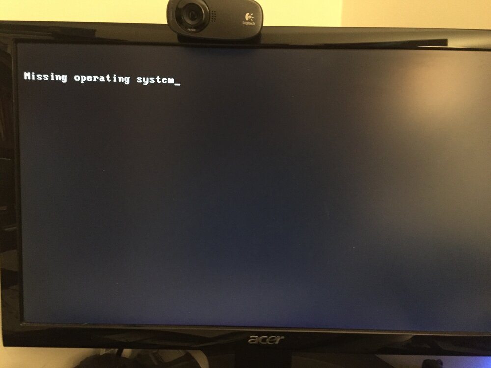

Só que o disco não sei porque está em APFS e não aparece no boot do Clover pela Pen, e sem pen não faz boot de Clover, faz um boot estranho como se pode ver nas imagens seguintes e dá erro.

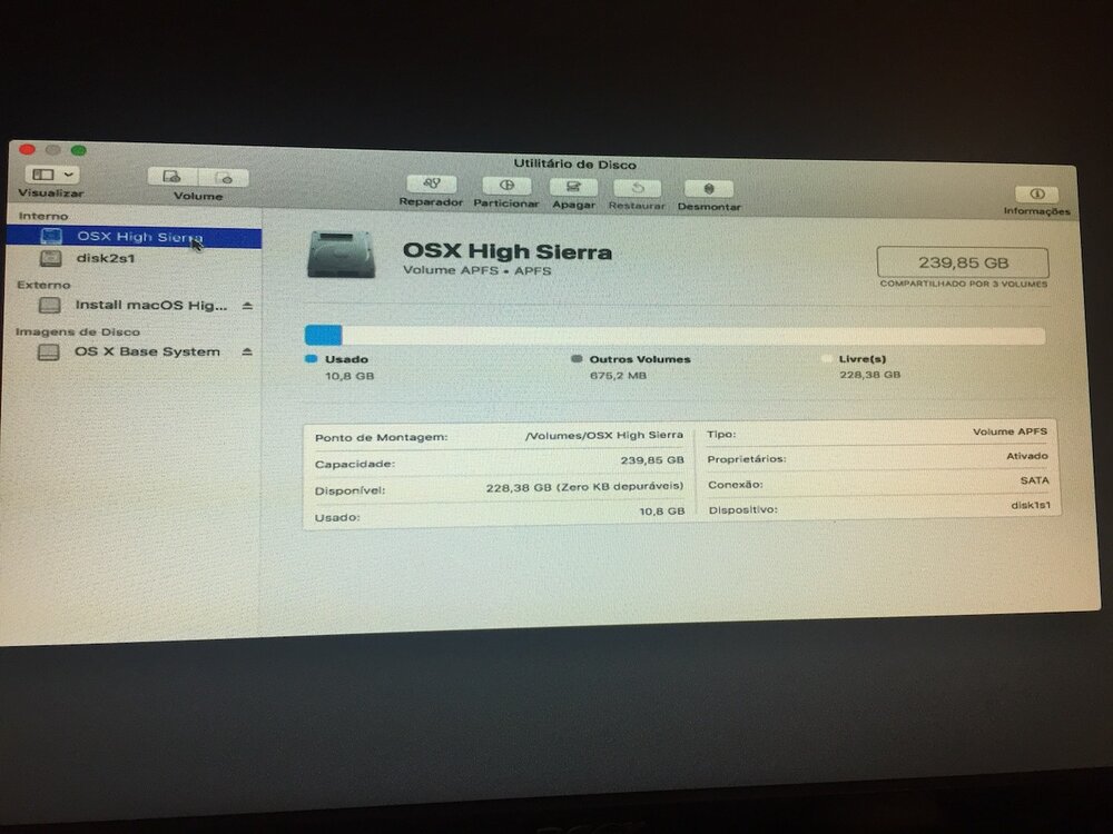

O que é certo é que fazendo boot para instalação, chegando ao utilitário de discos, dá para ver que o sistema operativo está instalado, não tem é o boot.
Tem certeza que está fazendo boot UEFI, tem o apfs.efi na pasta drivers64UEFI e a versão é a correspondente à do High Sierra instalado?

Normalmente, se o drive tem boot EFI (partição EFI com o arquivo /EFI/BOOT/BOOTX64.EFI) aparecem duas opções de boot no BIOS, uma com o prefixo UEFI, que deve ser selecionada.

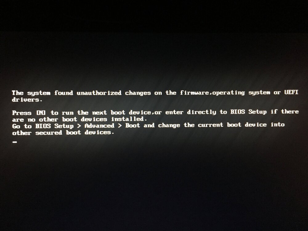

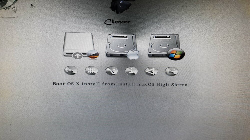

Já consegui fazer a instalação, mas ao reiniciar e fazer o boot pela pen ( porque o SSD nao tem ainda boot) desaparece-me do boot do Clover o SSD, deve ser por se transformar em APFS. se tento fazer o boot no modo UEFI da pen na bios, dá-me a informação / erro da foto...
não sei mais o que fazer...
A instalação eu sei que está feita, porque desta vez iniciou 2 vezes e instalou direito.
Portanto tudo leva a crer que sejam opções no boot do Clover ou da bios, mas na bios já tentei todas as opções e nada....
Parece que o boot UEFI do Clover não funciona no seu BIOS, se for o caso, o único jeito é instalar usando o comando startosinstall com --converttoapfs NO para que a partição permaneça HFS+ pois por enquanto o Clover legacy não suporta APFS.
