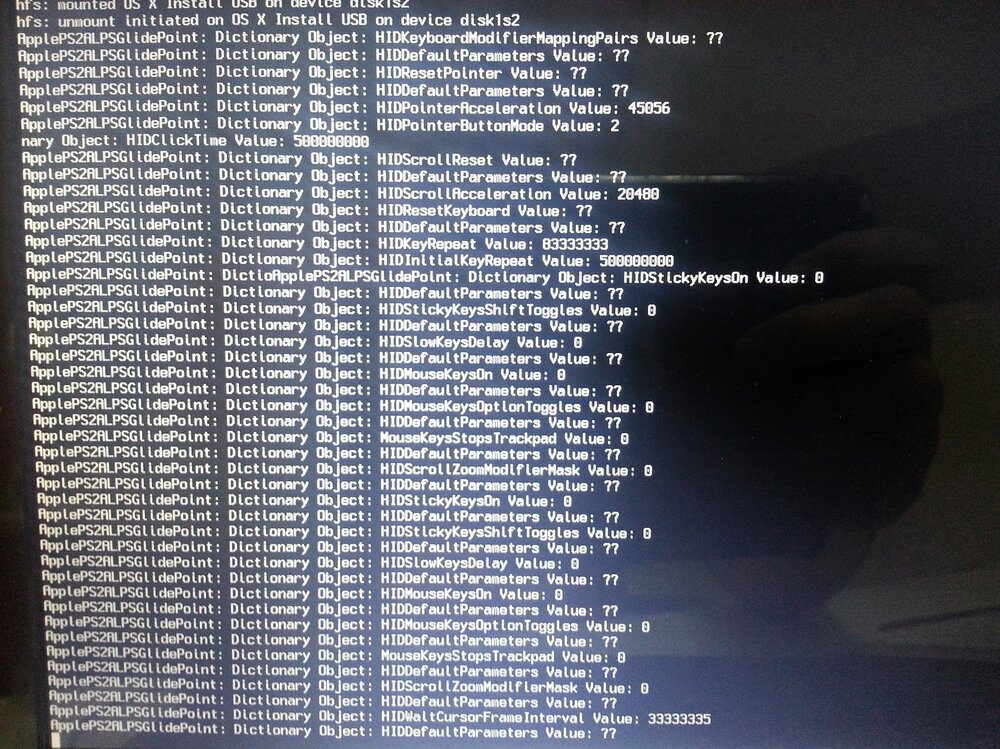

mlacerda Posted October 20, 2015 Author Posted October 20, 2015 Quando coloco 0x01660003 nem inicia o processo de boot pelo HD.. Fica parado na tela do Clover Com a primeira configuração que consegui fazer, para neste ApplePS2ALPSGlidePoint conforme e imagem. Inicializando em safe mode, não consigo ver a mesa (insiro e senha e fica carregando e não sai disto conforme a segunda imagem)
mlacerda Posted October 20, 2015 Author Posted October 20, 2015 Cara.. consegui inicializar pelo Safe mode.. Testei os framebuffers Normal, Alternate e Alternate 2 (Normal/LW1, Alternate/LW1, Alternate 2/LW1) e sempre fica naquele ApplePS2ALPSGlidePoint : ...... da imagem do meu post anterior. Tem alguma sugestão??

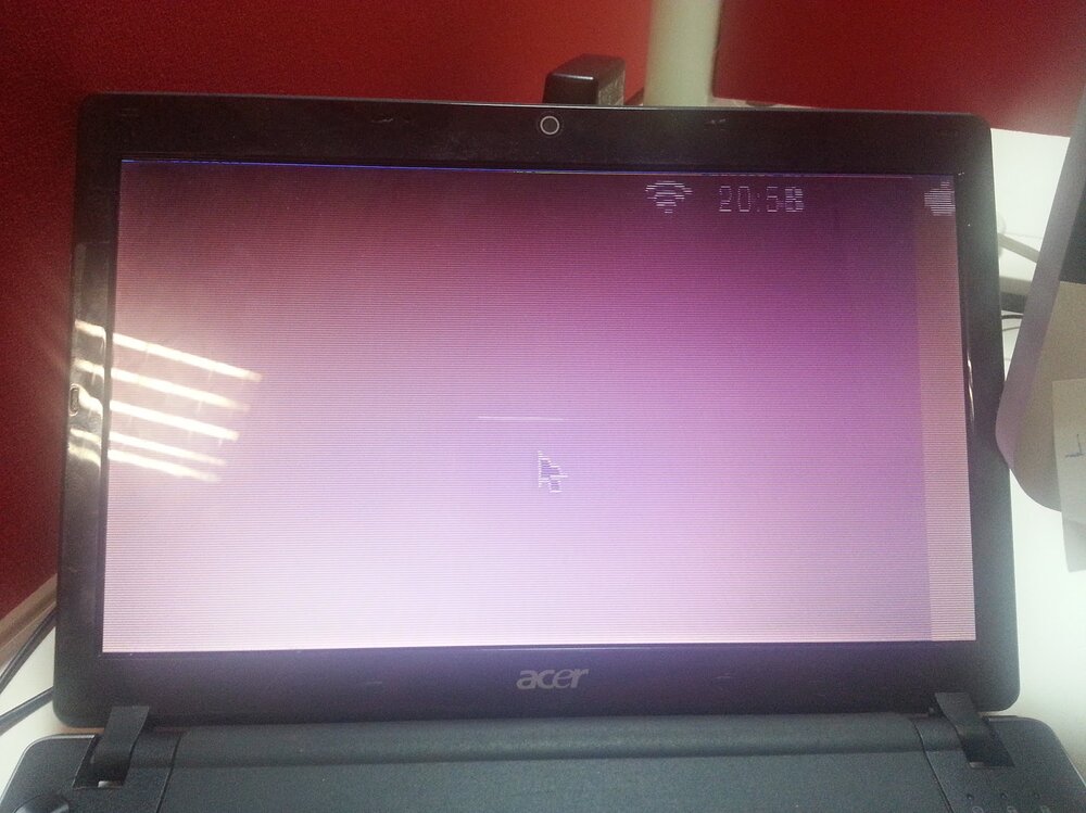

mlacerda Posted October 20, 2015 Author Posted October 20, 2015 Uma evolução (ou não). Após instalar o natit a imagem ficou esticada conforme a imagem, mas inicializou sem ser no safe mode.
mendietinha Posted October 21, 2015 Posted October 21, 2015 pelo jeito tens que testar as alternativas sempre com a natit. Se quando viaja faz o que quer, quando viajar, não leve a mulher ---- No PM support. Use the forum. . MBP 2012 I7 16GB 512GB (macOS 13.7.2) OCLP Lenovo Core I5 6200U 12Gb 256Gb HD520 (macOS 15.2) OC Ryzen 7 5700X 32Gb 2Tb nvme RTX 3060TI 8Gb (W11)
mlacerda Posted October 21, 2015 Author Posted October 21, 2015 Funcionou!! So achei estranho reconhecer com 288MB de memoria de video.. mas esta funcionando direitinho. So um detalhe.. nao funcionou o HDMI Obrigado!!!!
