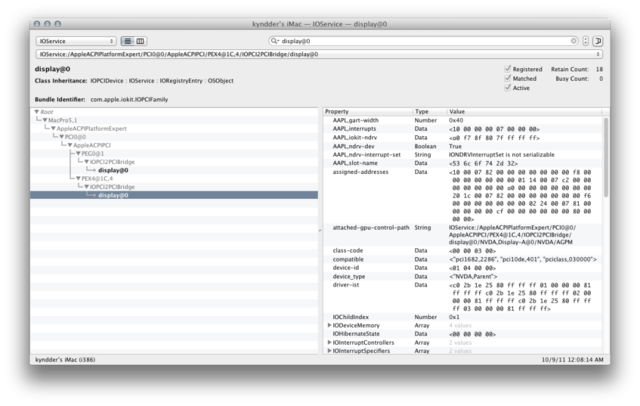

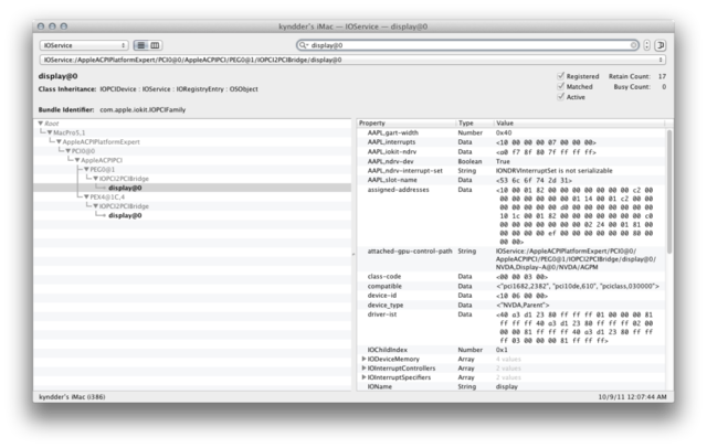

Fala Pessoal!!!
Tive algum progresso... O patch do DSDT realmente estava com os dispositivos no local certo, GFX0 = PEG0 e GFX1 = PEX4...
Mudando o dispositivo principal na BIOS para o PEX4 consigo inicializar o sistema com sucesso...
Porem, o display conectado ao PEG0 não é detectado mesmo que a placa tenha sido...
Abaixo seguem links para imagens das informações do IOreg, se alguem tiver alguma luz seria de grande ajuda...
http://i1186.photobucket.com/albums/z377/kyndder/GFX1.png
http://i1186.photobucket.com/albums/z377/kyndder/GFX0.png
