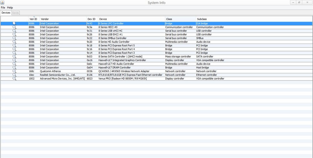

Bom depois de muito sufoco conseguir instalar o Mavericks 10.9 na maquina virtual do VMware Workstation, porem como nao tenho muito conhecimento em hackintosh, gostaria de saber se alguém poderia me dar umas dicas sobre como instalar de forma correta os driver no mac pois não estou conseguindo
Dell Inspiron 15r 5537
4ª geração do processador Intel® Core™ i7 - 4500U (1.8 GHz até 3.0 GHz, cache de 4 M)
8 GB de DDR3L D a 1600 MHz
Disco Rígido 1TB, SATA (5400 RPM)
Tela LED HD de 15.6 polegadas (1366x768) com True Life (Com tecnologia Touchscreen)
Placa de vídeo integrada Intel 4400 Atualizado
AMD Radeon® HD 8850, 2GB DDR5 Dedicada
Gravador de DVD
Me ajudem por favor
Obrigado

Numa máquina virtual, você vai precisar drivers para os dispositivos virtuais, o sistema não terá acesso aos dispositivos da sua máquina diretamente. Por exemplo, você vai precisar de um driver (kext) para a placa de vídeo virtual do VMware, não para o vídeo integrado Intel 4400.
Antes de instalar direto na máquina eu verificaria a compatibilidade da placa wireless, senão vai ter que trocar ou usar um adaptador USB.

O vídeo ATI também não funciona, como o Allan já disse na primeira resposta.

eu achei a kexts da ati mesmo assim nao funciona? nao tem jeito nenhum mesmo?
Sem chance, nem vídeo ATI, nem rede wireless.
Veja essa lista: https://spreadsheets.google.com/pub?key=0Arr23WYNror4dEc2T045WkFrbm56N0JfQVdiSU5jdHc&hl=ru
Amarelo significa que talvez funcione com a kext WifiInjector, Verde significa que funciona OOB, Vermelho significa que não tem suporte, alguns cartões Wifi contem Bluetooth
Aqui uso uma AR9285 e tem suporte nativo.
