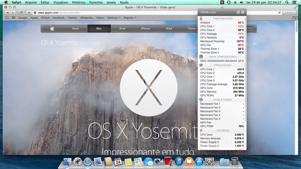

Mac-B Posted June 24, 2014 Posted June 24, 2014 Consegui instalar o Mavericks no meu PC com uma placa de video Nvidia GT610 e uma fonte nova de 500w Reais (Substitui uma de 150W), com o RAW que baixei aqui do fórum (Mavericks 10.9 pra USB). Apareceram alguns probleminhas: O superaquecimento da temperatura Ambient e a GPU Die, quando entro na internet e abro uma página que tenha gráficos pesados, como na foto em anexo. Na pasta Extra, pelo chameleon, marquei Generate P e C States. O que pode ser feito pra resolver esse problema de superaquecimento? O leitor nativo de DVD da apple não consegue reconhecer a gravadora de DVD, dá o aviso que de não há uma "unidade válida". Isso pode ser resolvido?, sendo que pelo Informação do sistema vi que o driver de DVD está devidamente reconhecido. Obrigado.
artur-pt Posted June 24, 2014 Posted June 24, 2014 olá está ai alguma coisa muito mal só mudaste a fonte ? pode ser dela.. que esteja a gerar todo esse calor as ventoinhas são as mesmas ? e me parece que n tens speed step .. mau gerenciamento de energia ao cpu.. http://Olarila.com/forum/viewtopic.php?f=2&t=34 não basta habilitares os states no chameleon .. onde leste isso ? bom hack PB Easy Note TM 86 - i5 430 M - H55M - Ram - 6 GB - Alc272 - Radeon HD 5470 512 QE/CI Lenovo G500 - i5 3230m - HM77 - Ram - 8 GB - Conexant audio - HD 4000 My OS X Files

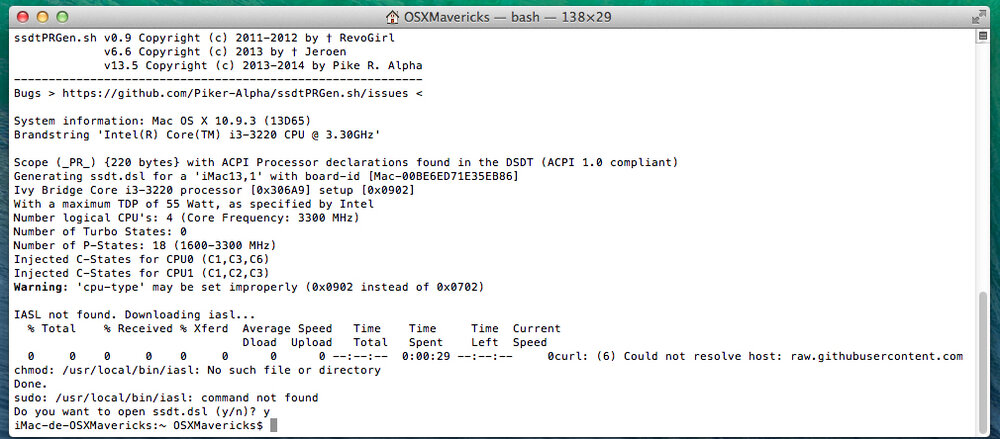

Mac-B Posted June 25, 2014 Posted June 25, 2014 Troquei só a fonte mesmo. Não tem ventoinhas extras. Instalei a placa de Video da Nvidia GT610. Rodei os comandos no terminal do link que vc me passou e o resultado foi esse: (FOTO) Será que gerou corretamente? E esse aviso (Warning) sobre a "CPU Type"? se estiver certo, devo renomear para ssdt.aml, correto? Em quais casos pode-se usar uma IntelCPUPowerManagement.kext com patch? Algum processador específico? Obrigado.
pernacabeluda Posted June 25, 2014 Posted June 25, 2014 Ele nem criou o SSDT.aml, por algum motivo falhou ao baixar o iasl. Tenta rodar estes comandos no terminal antes de rodar o script sudo curl -o /usr/local/bin/iasl https://raw.githubusercontent.com/Piker-Alpha/RevoBoot/clang/i386/libsaio/acpi/Tools/iasl sudo chmod +x /usr/local/bin/iasl -Guides and Tutorials HERE -Hackintosh Tutorial Database - HERE -The largest EFI folder collection for Hackintosh HERE -Support Olarila Vanilla Hackintosh by making a donation HERE -Professional Consulting for macOS Hackintosh since 2006 HERE

Mac-B Posted June 25, 2014 Posted June 25, 2014 Acho que ainda tem alguma coisa errada com meu pc, pois depois que gerou a ssdt.aml e eu coloquei dentro da pasta extra e desmarquei Generate P e C States no chameleon wizard, marquei drop SSDT, ficou tudo a mesma coisa como antes. até tive tratamentos. Tudo vai bem até que eu abra algum aplicativo pesado como Photoshop, ai a GPU começa a esquentar rápido. A temperatura da CPU até fica normal, mas a temperatura Ambient e GPU Die aumentam muito. Essa imagem da foto é a informação de temperatura quando o pc é ligado e antes de utilizar a ssdt. Tá do mesmo jeito depois de utilizar a ssdt. Chega até altas temperaturas: Ambiente chega a 95 e GPU Die chega a 82. depois de uns 20 minutos ligados, a temperatura só fica alta e não retrocede para menos.
pernacabeluda Posted June 25, 2014 Posted June 25, 2014 A meu ver as temperaturas do CPU estão normais. A Ambient e Mainboard Proximity obviamente estão erradas. No caso da GPU, se sobe a frequência e não desce mais, deve ser o AGPM http://Olarila.com/forum/viewtopic.php?f=3&t=629 -Guides and Tutorials HERE -Hackintosh Tutorial Database - HERE -The largest EFI folder collection for Hackintosh HERE -Support Olarila Vanilla Hackintosh by making a donation HERE -Professional Consulting for macOS Hackintosh since 2006 HERE
