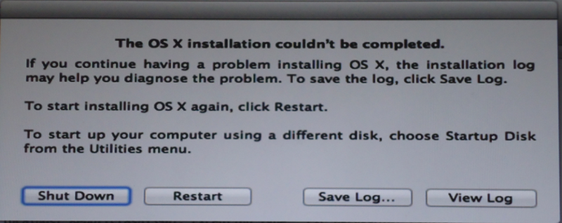

Após a escolha do idioma, aparece esta mensagem:
Esta tela que aparece atrás da mensagem acima.

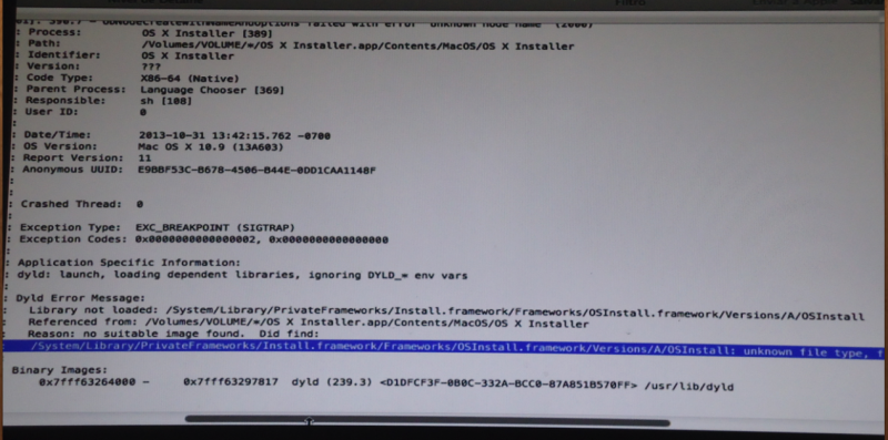

Aqui esta o log do erro completo em arquivo txt
http://www.sendspace.com/file/x39wq5

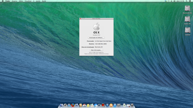

Deixo aqui o print do meu desktop.
Um forte abraço e obrigado MIRONE.
