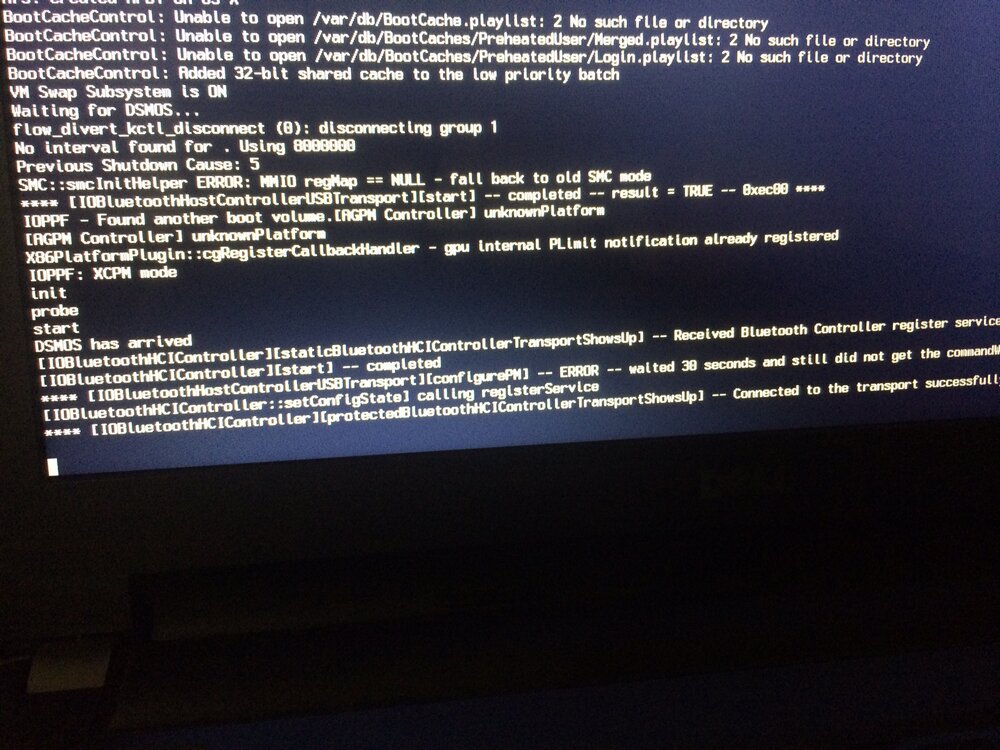

Sobre a última parte do tutorial que diz:
Fazer boot pelo pendrive - Menu Clover - Clover Boot Options - Selecionar ADD AS UEFI BOOT OPTION
Na tela do Option do CLOVER do pendrive fico parado nessa parte:
Z97 Maximus VII Formula  i7 4790K  RX580 8GB  32Gb 1866Mhz  Clover em UEFI
Não é nessa tela, é em "boot options", essa é só "options".

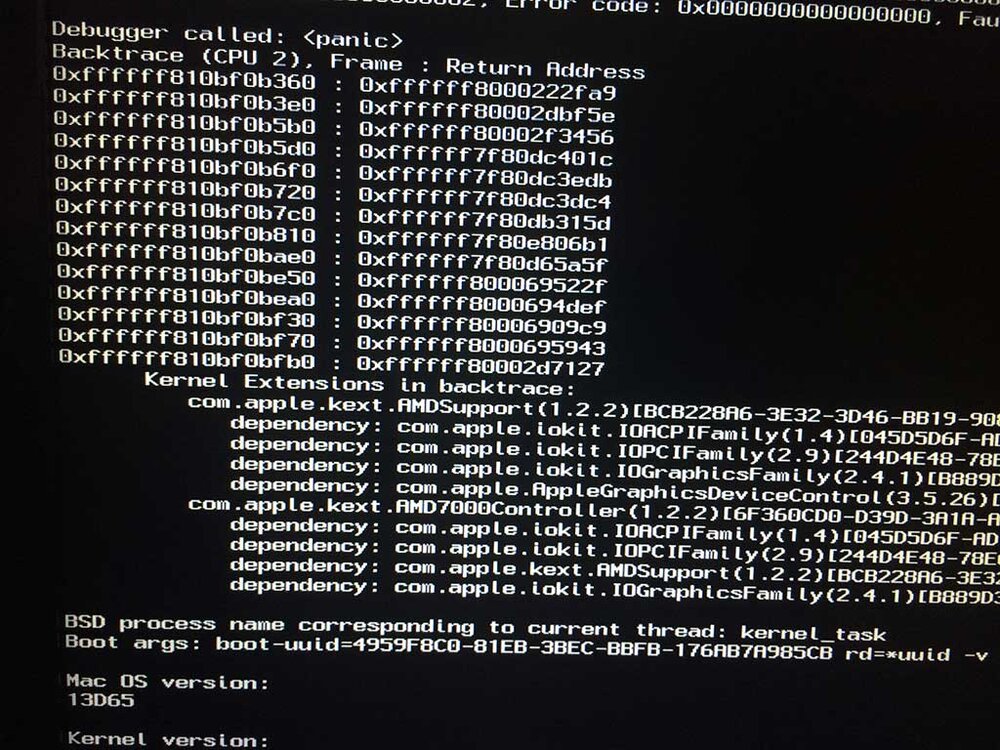

Opa!
Coloquei em UEFI ... cliquei em ADD AS UEFI BOOT OPTION
Na hora da tela do boot do clover ela ficou toda esticada, tem como arrumar isso?
Travou - KP
Mas foi devido ao esquecimento de colocar minha DSDT, SSDT na EFI/ACPI/Patches - correto?
Um dúvida: dentro da pasta EFI (clover) tem o config.plist e dentro do Chameleon (Extra) tem o org.chameleon.Boot.plist andei olhando e eles fazem a mesma coisa.
Pergunta: posso renomear meu boot.plist para config.plist e colocar dentro da EFI (Clover) ?
Uma ótima notícia: substitui a Fake que me falou e voilá!
Usa o driver UEFI CsmVideo.
Travou - KP
Pode ser.
