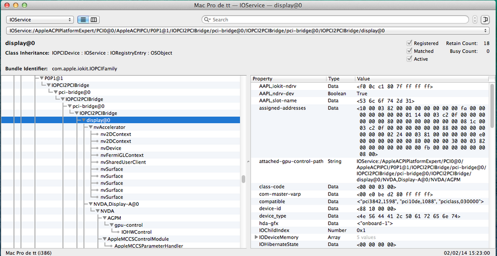

Esse patch permite habilitar os drivers da nVidia injetando as propriedades necessárias pelo DSDT.
Para saber onde inserir o código você pode usar o IORegistryExplorer.
Exemplo de código a ser inserido (no caso em P0P2)

Em algumas placas mãe o device onde o GFX0 se encontra não está presente na DSDT, então você precisa inseri-lo também (em PCI0)
			Device (PEG1)
			Name (_ADR, 0x00010000)
			Device (GFX0)
				... igual ao exemplo acima

Não sei se estou fazendo certo , estou colocando o seguinte no POP1

Estou colocando meu DSDT e o caminho da minha VGA em anexo , se alguém poder ajudar ficarei muito grato.
285550219_CapturadeTela2014-02-02s15_23_50.thumb.png.4e90b668f8bf8a07ef144569a5b75a29.png

Sobre o post... Atualmente, no meu hackintosh, consigo habilitar a minha placa Nvidia via opção "GraphicsEnabler=Yes", do Chameleon, mas queria fazer isso via DSDT, porque não consigo alterar o brilho e também penso que essa questão dos gráficos tenha relação com o meu gerenciamento de energia, quem não está 100% ainda. No meu DSDT adicionei o seguinte:

Utilizei o arquivo nVidia 9600 GT 1GB PCI0.txt.zip, do primeiro post, alterando somente alguns lugares, para servir para minha placa de vídeo, mas ainda não consigo dar boot sem a opção de gráficos do Chameleon (dá a tela de boot e depois fica tudo preto).
Faltou eu colocar algo? Em anexo tem um print do IORegistryExplorer e a minha DSDT.
Agradeço desde já se alguém puder ajudar.
Boa semana!
Tenta isto
http://Olarila.com/forum/viewtopic.php?f=10&t=569
Você provavelmente precisará incluir mais propriedades para que o controle do brilho funcione, por exemplo

Obrigado pela resposta! Infelizmente não deu certo, ainda dá tela preta. Estou anexando minha DSDT e a saída do ioreg (que esqueci de anexar antes), talvez eu esteja colocando o código no lugar errado. Quanto ao brilho, essas propriedades poderiam ser inseridas logo após esse trecho, por exemplo?

Pelo que eu entendo você não precisa adicionar o device IGPU, o _DSM vai direto em PEGP. Também precisa ajustar o tamanho do buffer do device_type modificado (ou deixar em branco que ele ajusta).
As novas propriedades acredito que não tenha lugar exato para adicionar (no anexo eu adicionei após o último @0). Veja que apenas esta que eu citei de exemplo não deve resolver. No outro tópico que você postou, eu indiquei um link com mais detalhes sobre o assunto do backlight

Olá!
Fiz as alterações como você indicou e deu certo, minha placa de vídeo agora é reconhecida via DSDT! Obrigado!
Mas ainda faltam alguns ajustes. Na imagem em anexo a informação do display ficou toda errada. No caso teriam mais propriedades para adicionar para que essas informações fiquem corretas? Para o brilho sei que tem e é meu próximo passo.
Deve ser falta do @0,built-in
http://Olarila.com/forum/viewtopic.php?f=3&t=1587
Essas vírgulas no final do nome é por causa do buffer do model com tamanho errado. Sempre que editar um campo de texto, apaga o tamanho do buffer para que o compilador ajuste.
