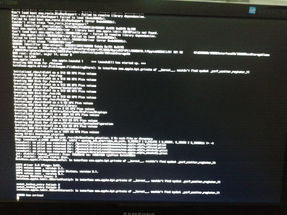

Ola a todos, faz algum tempo que não postava nada, mas leio todos os dias.
Uns dos meus hds parou de vez foi justamente o que estava com o SL.
Comprei outro e segui os mesmos passos da vez anterior DSDT e etc...
Instalei o SL, chameleon, EXTRA e tudo OK.
Mas na hora do boot tenho este erro da imagem.
Já injetei e tb já apaguei a kext do erro enão funcionou.
Boot com todas as flags e nada.
Se alguem puder. Obrigado.

o k está a dizer é k estás a fazer safe boot...
-x
good hack
tenta
-f -v GraphicsEnabler=No
e posta foto

Artur tentei essa opção e mais outras "200 que li no forum, então parti para o tutorial do lion.
Tive varios problemas, mas fui resolvendo conforme lia o forum.
E acabei parando neste erro da primeira imagem.
Já tentei todas as flags -f -v -s -x pciroot graphicsEnabler etc....
Vc tem idéia do que pode ser?
Tudo isto na instalação do lion via USB como no tutotial do MaldOn.
Olá,
tenta usar um dos links na minha assinatura. Se não chegar no instalador, rode os comandos para mover as kexts de vídeo e remover o kernelcache.

Continuei lendo tentando conforme casos parecidos.
Estou baixando o lion da assinatura.
Já removi kexts de video, troquei as PCIfamily, tentei outras versões da FAKESMC além das flags.
Mas continuo parado no seguinte erro.
Aliás, uma pergunta: o Lion tem suporte parea esta placa de video GTX550?
Nessa última foto, se você mover as kexts da nVidia, deve entrar no sistema

Com havia postado, baixei o Lion 10.7.5 da assinatura e tudo Ok.
Comecei a instalação via Clover e em todas as tentativas parava na seguinte linha:
mig_table_max_displ = 73, mesmo removendo as kexts de video.
Com boot pelo Chameleon, com algumas flags avança um pouco mais, chegando a famosa tela de erro da imagem.
Isso é no boot do instalador ou depois de ter instalado o sistema?
"Waiting for DSMOS" é falta da FakeSMC, mas a kext está presente na imagem da assinatura, tanto no Clover quanto no Chameleon.

Retail do Lion? Você fala o pen drive da Apple? Ele não funciona só com CD de boot, precisa preparar o instalador
http://Olarila.com/forum/viewtopic.php?f=3&t=108
É basicamente o que eu fiz na imagem da assinatura, a diferença é que eu botei os dois boot loaders, Clover e Chameleon.
São duas situações diferentes.
"Waiting for DSMOS" indica que falta a FakeSMC, a kext "Dont Steal Mac OS X" não consegue acessar as chaves no SMC.
"DSMOS has arrived" significa que está tudo certo com a "Dont Steal Mac OS X", normalmente é problema de vídeo, basta remover as kexts de vídeo e o kernelcache que deve entrar no instalador.
