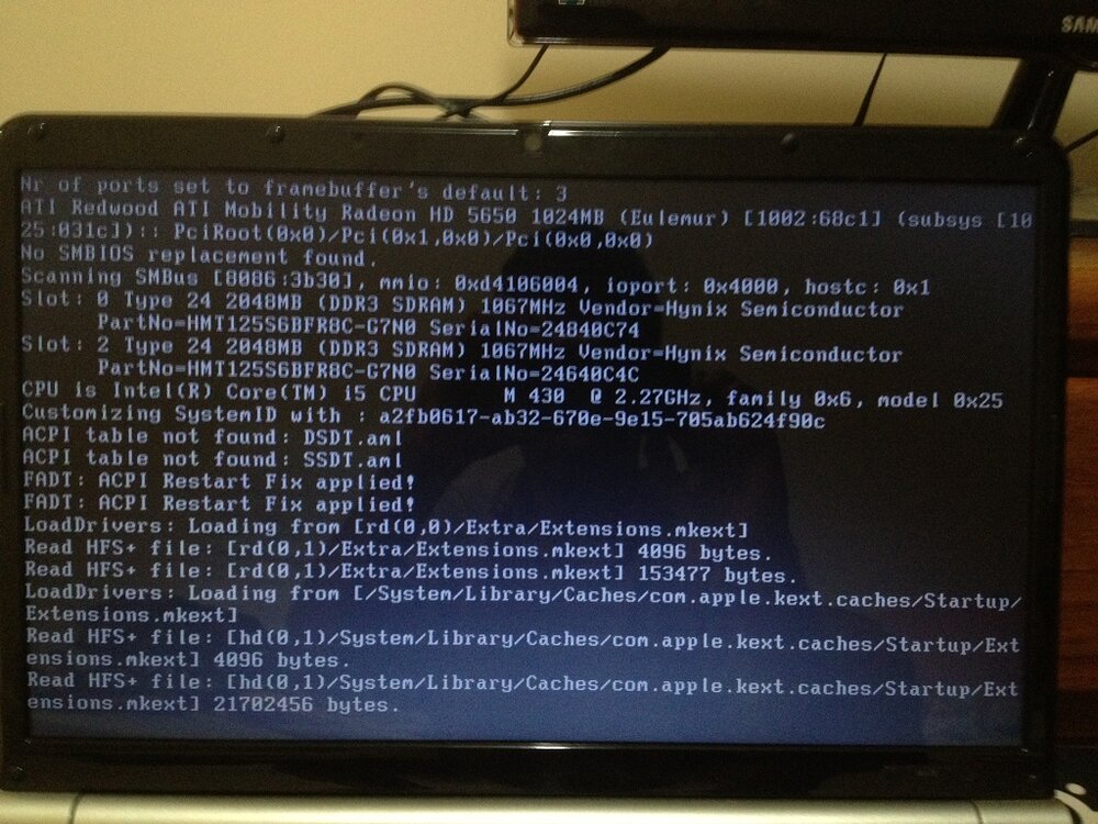

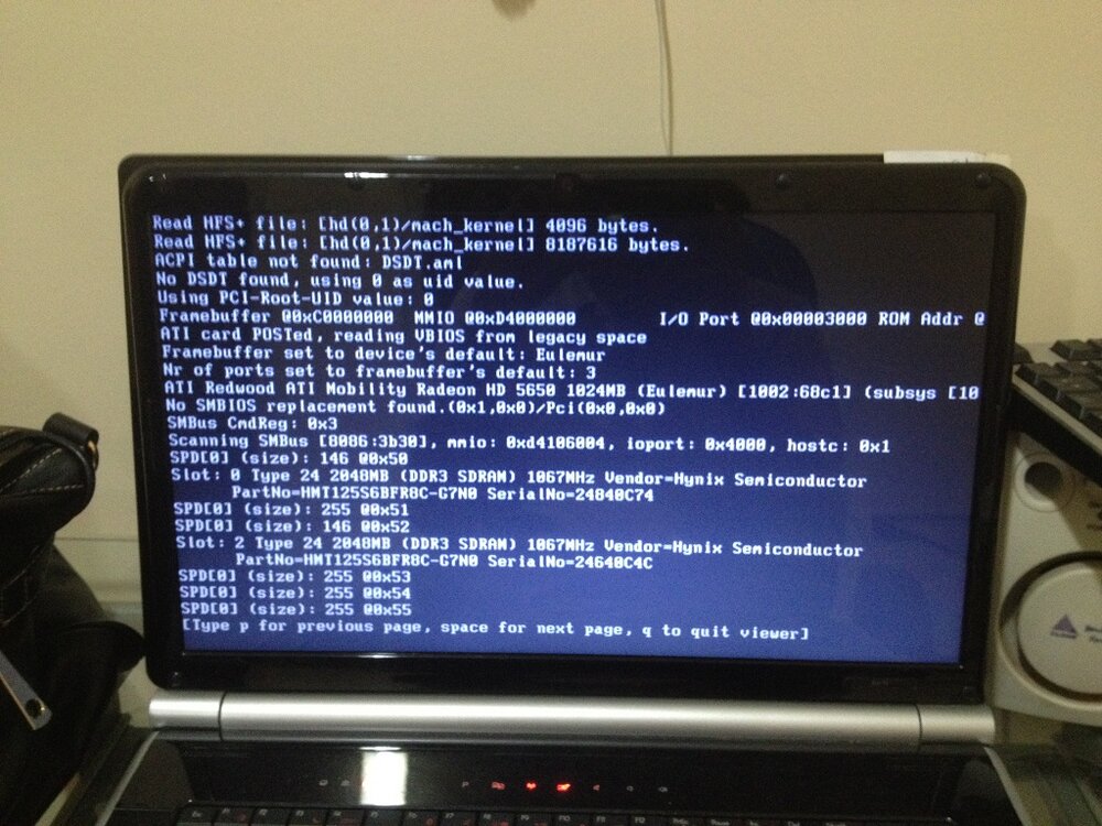

tem algum comando que digito com o boot que carregue os kext e as mensagem mais lentamente ou que salve tipo um log para que eu possa descobrir qual seria meu outro erro? obrigado.
obrigado, bom analizando aqui o log, so achei esta parte que pode ter algum erro, pensei ser por causa desse DSDT.aml que nao esta encontrando mais nao sei, se ainda puder me ajudar, obrigado.
Segue o erro para ver se seria isso mesmo que esta causando o erro de auto reset sem ao menos entrar no instalador do sistema.
