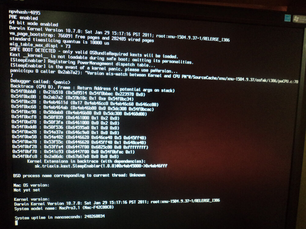

beto criado Posted June 19, 2011 Share Posted June 19, 2011 Boa tarde, estou com um problema no meu Hack. Tenho o Mac OS X 10.6.7 instalado no meu computador já faz 1 mês +- e desde o dia 17/06 começou a dar KP do nada, sem um padrão certo. As vezes demora horas e as vezes depois de alguns minutos. Minha instalação eu fiz da seguinte maneira, eu não consegui instalar via cd de boot, então eu tinha uma instalação em outro hd da distro do Hazard 10.6 e fiz a instalação via DMG em outro HD... funcionou de primeira, fiz todos os procedimentos do tutorial, instalei via DMG, usei o Myhack, Ch RC5, atualizei para 10.6.7 e usei o multishit... ótimo, funciona 100%, mas agora começou a dar KP... -Pode ser algum programa que instalei? Tenho uma mobo asus p5g41t-m lx2 / c2d e7500 / 4gb ram ddr3 / hd 500gb sata2 / gf 8500gt tenho mais 2 hds sata2 tb nessa mobo, de 500gb e 320gb um de backup e outro com windows7 e ubuntu11.04 Qd aparece o bootloader myhack onde escolho meu hd de boot, se eu escolher o mac e der -v -x aparece essa mensagem. Link to comment Share on other sites More sharing options...
Administrators MaLd0n Posted June 19, 2011 Administrators Share Posted June 19, 2011 remova a sleepenabler -Guides and Tutorials HERE -Hackintosh Tutorial Database - HERE -The largest EFI folder collection for Hackintosh HERE -Support Olarila Vanilla Hackintosh by making a donation HERE -Professional Consulting for macOS Hackintosh since 2006 HERE Link to comment Share on other sites More sharing options...
beto criado Posted June 19, 2011 Author Share Posted June 19, 2011 desconfiei, mas queria uma opinião de alguem mais experiente vou remover... obrigado Link to comment Share on other sites More sharing options...
beto criado Posted June 19, 2011 Author Share Posted June 19, 2011 nesse hd eu não tenho essa kext... :S eu tinha essa kext em outra versao do mac que estava em outro hd conectado tirei por segurança... mas acredito q isso seja impossível né... dar um erro de sleepenabler sendo q nao tenho essa kext Link to comment Share on other sites More sharing options...
kyndder Posted June 19, 2011 Share Posted June 19, 2011 nesse hd eu não tenho essa kext... :S eu tinha essa kext em outra versao do mac que estava em outro hd conectado tirei por segurança... mas acredito q isso seja impossível né... dar um erro de sleepenabler sendo q nao tenho essa kext Veja se ela não esta na pasta /Extra ... Algumas distros a tornam oculta, use este app para exibir pasta/arquivos ocultos > http://www.macupdate.com/app/mac/38136/unhidden Gigabyte GA-P67A-D3-B3 Firmware Ua5 - Core i5-2300 - ALC889 / SB Audigy GTS250 - Clover booting Mountain Lion 10.8.3 Link to comment Share on other sites More sharing options...
beto criado Posted June 19, 2011 Author Share Posted June 19, 2011 Veja se ela não esta na pasta /Extra ... Algumas distros a tornam oculta, use este app para exibir pasta/arquivos ocultos > http://www.macupdate.com/app/mac/38136/unhidden Vlw a dica, mas infelizmente não tenho essa kext mesmo... usei o app que mencionou, ele observa os arquivos e pastas ocultas, e realmente não tenho na pasta extra e nem na extensions Na extra eu tenho essas: EvOreboot.kext FakeSMC.kext JMicron36xATA.kext JMicron36xSATA.kext LegacyAppleRTC.kext NullCPUPowerManagement.kext Link to comment Share on other sites More sharing options...
Administrators MaLd0n Posted June 19, 2011 Administrators Share Posted June 19, 2011 Vlw a dica, mas infelizmente não tenho essa kext mesmo... usei o app que mencionou, ele observa os arquivos e pastas ocultas, e realmente não tenho na pasta extra e nem na extensions Na extra eu tenho essas: EvOreboot.kext FakeSMC.kext JMicron36xATA.kext JMicron36xSATA.kext LegacyAppleRTC.kext NullCPUPowerManagement.kext é claro que vc tem essa kext se não tivesse não aconteceria o KP EXtra/Extensions ou System/Library/Extensions ou partição EFI ou Extensions.mkext -Guides and Tutorials HERE -Hackintosh Tutorial Database - HERE -The largest EFI folder collection for Hackintosh HERE -Support Olarila Vanilla Hackintosh by making a donation HERE -Professional Consulting for macOS Hackintosh since 2006 HERE Link to comment Share on other sites More sharing options...
beto criado Posted June 19, 2011 Author Share Posted June 19, 2011 é claro que vc tem essa kext se não tivesse não aconteceria o KP EXtra/Extensions ou System/Library/Extensions ou partição EFI ou Extensions.mkext O extensions.mkext eu tenho dentro da pasta extra desculpa minha ignorancia, mas oq devo fazer com ele? revisei novamente e não tenho dentro das pasta extensions a kext sleepenabler Link to comment Share on other sites More sharing options...
Administrators MaLd0n Posted June 19, 2011 Administrators Share Posted June 19, 2011 O extensions.mkext eu tenho dentro da pasta extra desculpa minha ignorancia, mas oq devo fazer com ele? revisei novamente e não tenho dentro das pasta extensions a kext sleepenabler use o mkext tool e dê um "Unpack" nesse Extensions.mkext, veja se a kext está lá -Guides and Tutorials HERE -Hackintosh Tutorial Database - HERE -The largest EFI folder collection for Hackintosh HERE -Support Olarila Vanilla Hackintosh by making a donation HERE -Professional Consulting for macOS Hackintosh since 2006 HERE Link to comment Share on other sites More sharing options...
