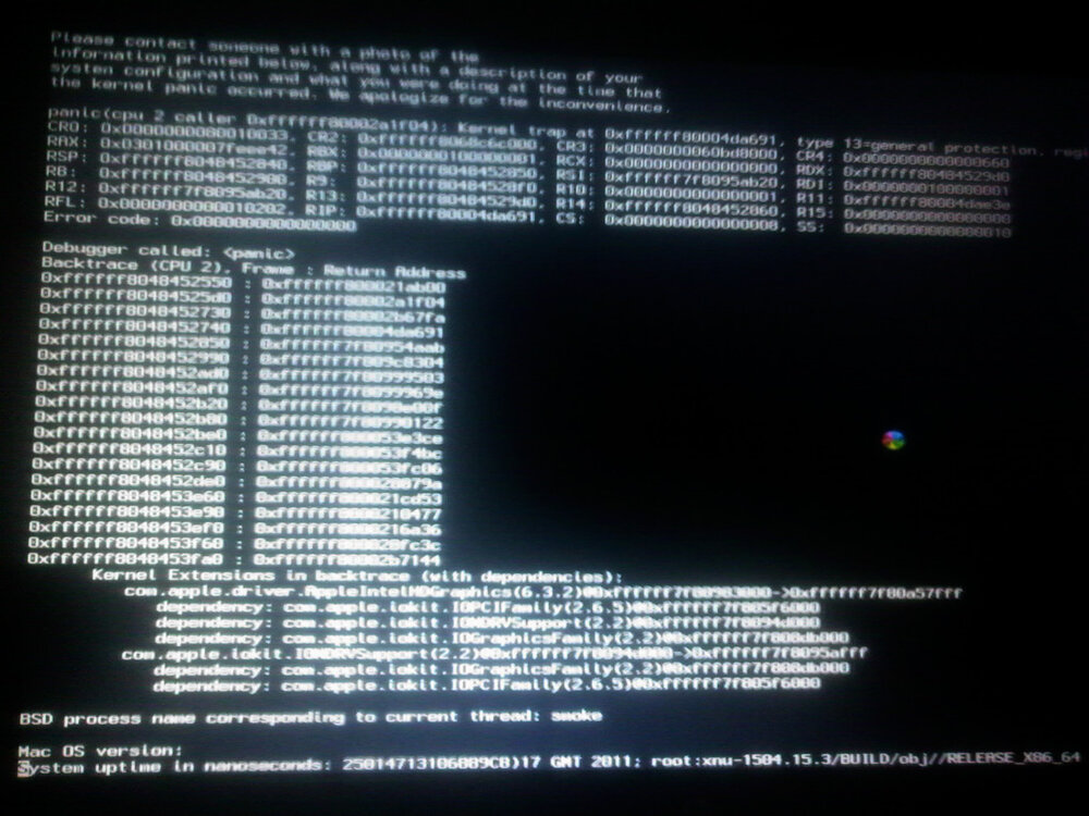

ronnei Posted December 13, 2011 Posted December 13, 2011 Olá, tenho um Dell Vostro 3500 com Intel Graphics, infelizmente não deu certo, na primeira tentativa durante o update do COMBO ele Deu Kernel Panic, conforme imagem 1, na segunda tentativa joguei na partição de teste o combo update 10.6.7 usando o pacifist, restaurei permissões e reiniciei dá pau também, conforme imagem 2, na terceira tentativa apaguei as kexts de vídeo da Intel, nvidia, ati..., da partição de testei e reiniciei com CD do iboot, ele entra na partição de testes, porém com pau no ícones, conforme imagem 3, tentei instalar com o Lizard o chameleon com as configurações indicadas (1280, mac pro..) mas ele trava no meio da tentiva, existe alguma maneira de editar algum arquivo de inicialização a partir de outra partição, setando as configurações? Tenho sempre duas partições com MAC uma para teste e outra sempre com o Snow original, em caso de pau eu uso o carbon copy clonner e devolvo na partição de testes o Snow original, assim consigo apagar, copiar mexer nos arquivos da partição de testes. Agradeço a ajuda, estou quase para desistir, mas não tenho cash para comprar um notebook MAC ainda, e uso MUITO o windows por causa da minha profissão (programador de softwares para windows). Imagens 1 - http://www.invictos.com.br/downloads/IMG_1727.JPG 2 -http://www.invictos.com.br/downloads/IMG_1729.JPG 3 - http://www.invictos.com.br/downloads/IMG_1732.JPG
Cassio Posted December 13, 2011 Posted December 13, 2011 Tente instalar uma disabler pras kexts de vídeo antes de atualizar http://Olarila.com/forum/viewtopic.php?f=4&t=433 -Guides and Tutorials HERE -Hackintosh Tutorial Database - HERE -The largest EFI folder collection for Hackintosh HERE -Support Olarila Vanilla Hackintosh by making a donation HERE -Professional Consulting for macOS Hackintosh since 2006 HERE
