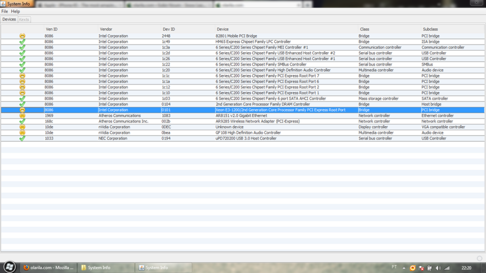

Para ter mais chances de conseguir ajuda, poste as especificações do seu hardware e uma foto da tela no boot verbose caso tiver problema.
Sem ver a tela do erro fica difícil.
Sandy Bridge tem melhor suporte no Lion, Google "Mac OS X 10.7 Lion bootable DVD for Intel PCs".
