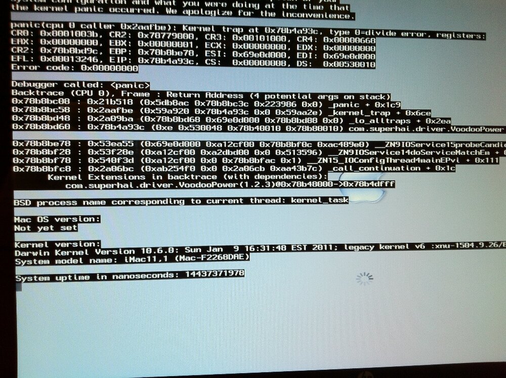

Olá, estou tentando instalar o hazard 10.6.6i no hp envy 17 com core i7 e da panic kernel...
quando começa o boot pra instalar ele reinicia,
já tentei com busratio=12 até instala mas dai da panic kernel cpus (0) quando tento iniciar pelo HD.
Se alguém puder me ajudar desde já agradeço.

Tentei iniciar com cpus=1 e busratio=12, deu cpus panic (0) em anexo imagem....

Não selecione a VoodooPower, apenas o mínimo necessário.
Olha só, instalei de novo o 10.6.6i sem o VoodooPower e agora dando boot normal se desliga o Notebook, com cpus=1 busratio=12 aparece tela da maça carregando e depois de um tempo desliga o note tbm....
