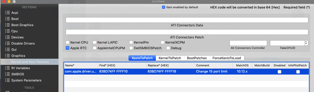

[ref]pdevonie[/ref], add this to clovder
com.apple.driver.usb.AppleUSBXHCIPCI
83BD74FF FFFF10
83BD74FF FFFF1B
Change 15 port limit
10.12.x
add like in pic an should work
also the patches should also be working with the efi that you have moved from usb efi to main efi
:superman:superman

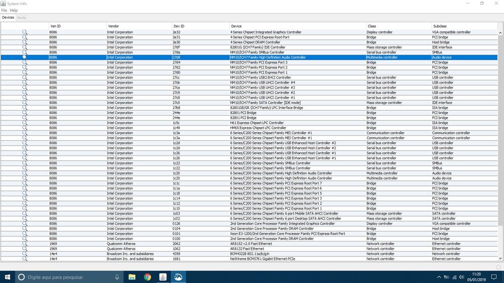

Creio que esse anexo que coloquei, seja util para que possa me ajudar melhor.1675995016_Anotao2019-01-05112042.thumb.jpg.0fa86e7814d27631ba7bdfdbc218fc34.jpg

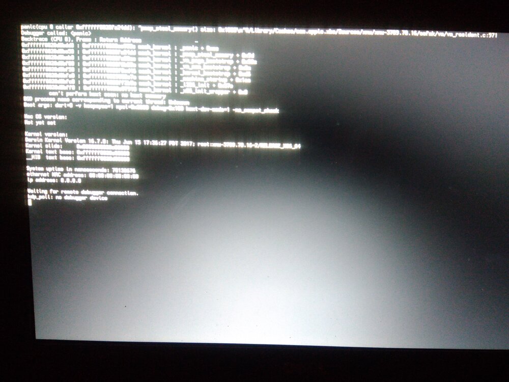

Fiz a substituição e instalei "creio que fiz a instalaçao corretamente " e me dá issoP_20190105_113510.thumb.jpg.f89a4788a001c12f878bc35587b0b612.jpg
[ref]pdevonie[/ref], tá errado, olha o erro
can't perform kext scan

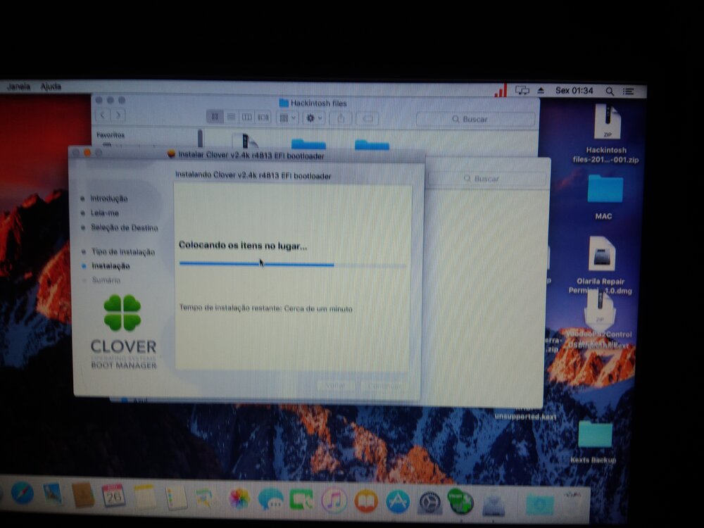

Instalando agora o Clover novamente, tomare que agora funcione
Adicionado a 8 minutos 35 segundos:
Coloquei o Clover na EFI, e fiz a instalação do Clover seguindo o vídeo, então reinício e ele me dar na mesma tela sem nenhum HD ou partição para selecionar.
