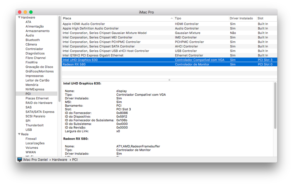

Maldon meu Hackintoshi 1 que tem um i9 9900K reconhece a placa de vídeo como intel 500. Tem como corrigir isso? Eu gostaria de usar o Intel® Quick Sync Video
Obrigado.

https://Olarila.com/forum/viewtopic.php?f=62&t=7164
