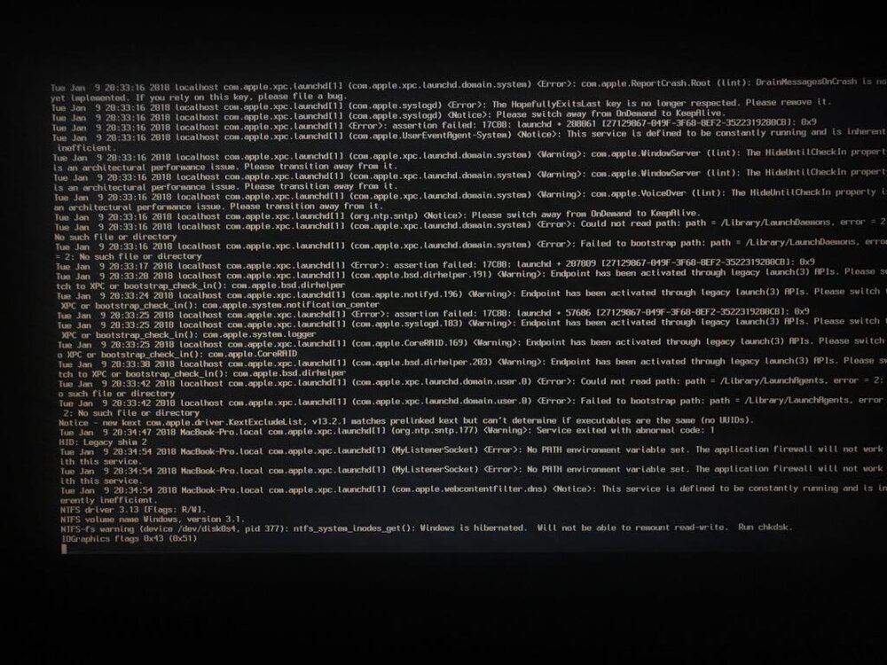

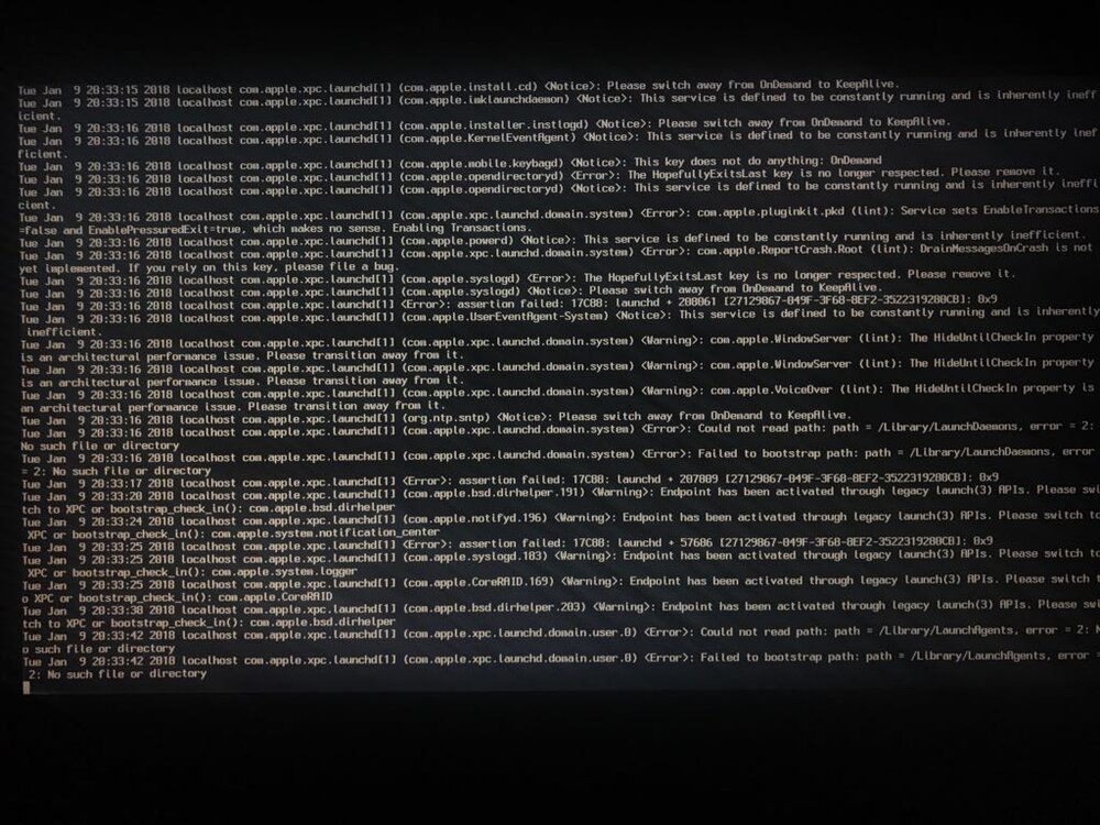

Antes de abrir o instalador desabilitei a placa Nvidia, e desmarquei o inject Intel, pra poder abrir o instalador.
Porém não passa da tela preta: Service only ran for 0 seconds. Pushing respawn out by 10 seconds.
Quando deixo inject Intel marcado a tela simplesmente fica preta e sem nada.

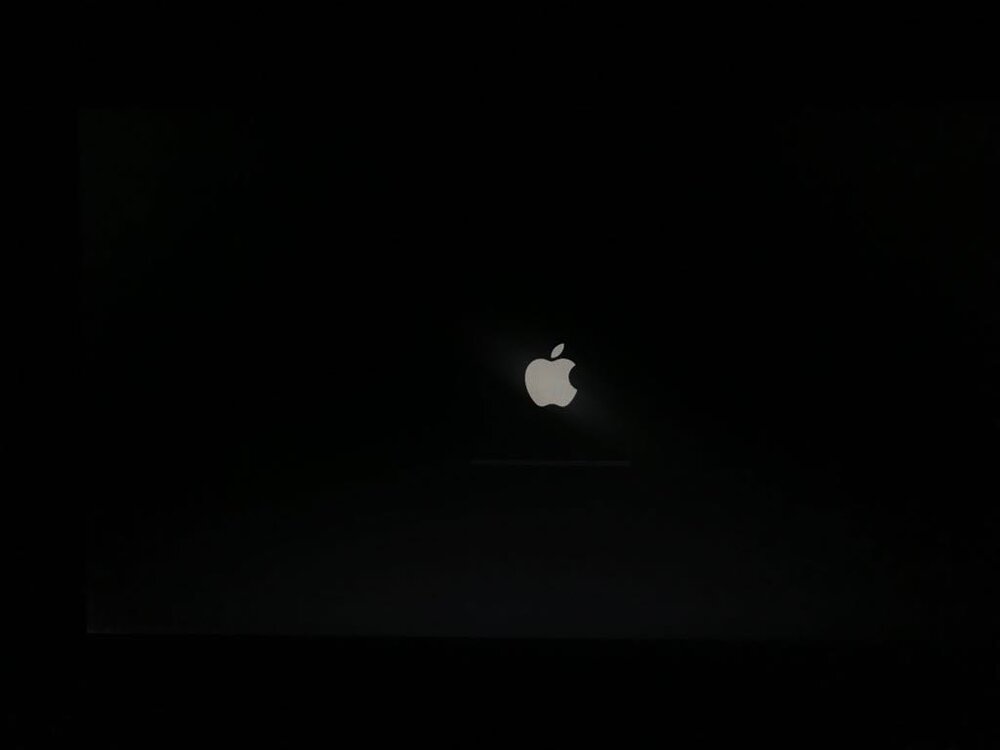

Tenta botar 0x0a260006 no ig-platform-id e deixa o inject Intel ligado.
Eu fiz, mas agora acontece de desligar sozinho, chega a aparecer a maçã e a barra de carregamento e dez segundos depois se desliga...
Também tentei mudar o fake id mas não resolveu...
O que pode ser?
Seria algo no gerenciamento de energia?
