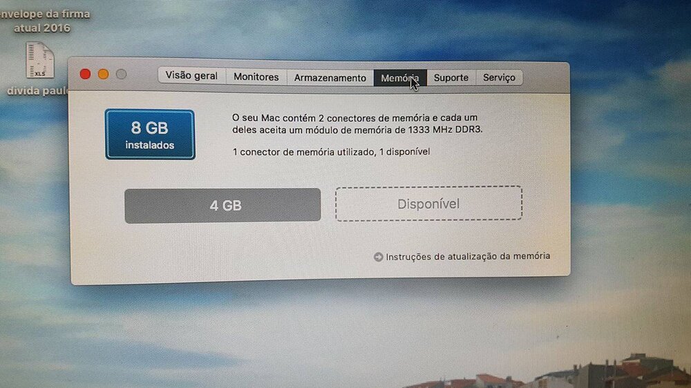

Boas pessoal
Tenho 2 slots de 4gb de memoria ram, mas apenas estou a utilizar uma como podem ver na imagem...
Se colocar a outra, dá erro no boot e não inicia. Como poderei resolver? colocar alguma Kext? Colocar alguma fala ou algo no config.plist do Clover? ou não dá mesmo?
Obrigado
Cumprimentos
Se estiver usando um arquivo DSDT.aml customizado, tem que refazer ou pode tentar usar FixRegions_10000000
https://clover-wiki.zetam.org/Configuration/ACPI#acpi_dsdt_dsdt-fixes
Já tentei de tudo para fazer o boot com as 2 memórias eram de 4gb, mas dá sempre erro... só consigo utilizar uma memória.
Já mexi nas configurações do config.plist do Clover... com o Clover Configurator seleccionei o fixregions, identifiquei as 2 slots de memória... mas dá sempre erro no boot.
No hackintosh do meu filho com a minha antiga board P7P55D, que tem 4 slots, tanto inicia com uma memória, como com 2, isto é, com 4gb ou 8gb. Sinceramente não percebo qual a razão para com a P8h61-m não funcionar. Ele identifica que a slot está vazia e disponível para colocar a memória, portanto não entendo porque não a aceita.
Se alguém tiver alguma ideia ou dica, agradeço.
Vc já realizou testes com essas memórias? Isso não é normal, as memórias podem estar com defeito.
Elas individualmente funcionam cada uma portanto estão a funcionar corretamente. O problema é quando coloco as 2 em simultâneo.
Poderá ter sido por ter feito a instalação só com uma memória inserida?
Conforme disse, se as colocar no outro hackintosh que tenho, ele funciona direito. Muito estranho mesmo....
As memorias estão todas a funcionar... testei-as no outro hackintosh, como se pode ver na foto e estão a funcionar.
Um pormenor que reparei agora é que a descrição da minha board aparece CM6330 CM6630 CM6730 CM6830 M11AA e não P8H61-M PRO. Eu comprei-a no Ebay e veio da china ou dos EUA. terá alguma coisa a ver com isso a memória não funcionar? Não me parece porque andei a ver as características e dá até 16gb. Alguma configuração especial na Bios?
se funciona normalmente em outro computador, estão boas, o problema deve ser o bios dessa placa mãe que tem uns bugs
mas o estranho é que na bios deteta as 2 memórias... portanto leva-me a crer que o problema se prende com algo nas configurações ou na bios ou no boot do Clover... Porque o erro que se dá é no boot depois da tela do Clover.... Se tirar uma memória ele inicia corretamente e depois deteta que tem 2 slots e que apenas uma está ocupada e a outra disponível....
Qual a marca das memórias? Xang Lang?
Boas pessoal
Problema de boot com 8GB RAM está resolvido, apenas tive de selecionar no boot do Clover a opção de DELL SMBIOS PATCHE. Não sei porquê, mas bastou isso.
Depois de ver que a tela de opções da board assumia os 8GB, o windows também assumia os 8GB, o Hackintosh assumia que tinha 2 slot e apenas uma DIM e era verdade porque com 2 não fazia o boot, logo percebi que era alguma opção do boot do Clover que não estava a funcionar. Tanto tentei que descobri e agora está a assumir. A única coisa estranha é que assume os 8GB ( conforme figura) mas só reconhece uma das DIMMS, diz que a outra slot está vazia. Tenho de tentar descobrir o porquê e como resolver.
