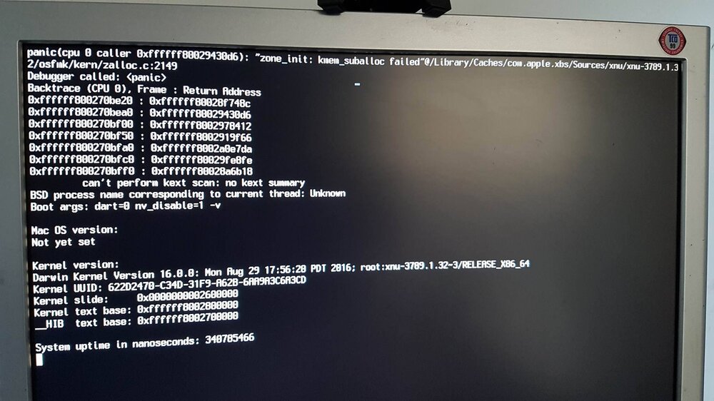

Esse seu pen drive tá miado. Veja as msg de log.
boa noite
peço desculpa mas sou relativamente novato nisto.
Um dos problemas tinha a ver com ter 2 memórias, tirei uma e agora ao tentar iniciar com a instalação que tenho no disco antes de mudar a board e o processador já não dá o erro, apenas aparece a maça e a barra, mas não sai dali,, não preenche a barra. Terá a ver com a gráfica? ou será porque a instalação e boot era para uma board Legacy (Asus P7P55D) e agora esta é UEFI (P8H61-M)?

faça o boot sempre com -v
Vc precisa usar o "Inject Nvidia", se vc não injetar o vídeo, o micro fica reiniciando!

aperta a tecla O na tela de boot do Clover, Graphics, Inject Nvidia
Não funciona... reinicia na mesma... será mesmo problema de gráfica ? esta placa gráfica nunca me deu problemas em instalações anteriores...

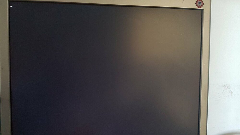

Já fiz isso, mas não funcionou... aparece a tela da maça, passados cerca de 30 segundos aparece a barra mas não inicia o preenchimento, fica ali parado indefinidamente.

dá-me a sensação que não lê a Pen, nem o disco... mas que tem uma instalação limpa lá, tem...
