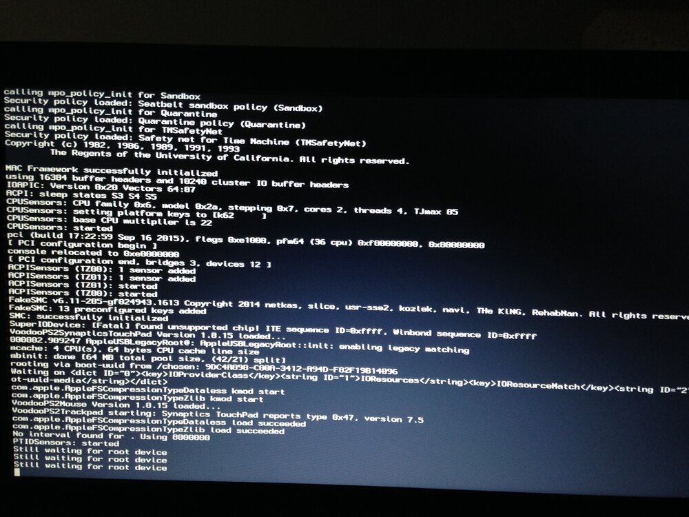

Boa noite galera, estou tentando instalar o El Capitan no meu notebook Samsung e o mesmo trava na tela da foto. Já retirei as 3 kexts de video, AppleIntelFramebufferCapri.kext, AppleIntelHDGraphicsFB.kext, AppleIntelSNBGraphicsFB.kext e mesmo assim nao funcionou. Tentei tb com as seguintes flags juntas e separadas: -v -f GraphicsEnabler=No e continua travado na mesma tela. Estou usando Chameleon.
Trata-se de um Samsung NP300E4C-AD2BR, que contém o seguinte:
Processador Intel® Core™ i3 2328M (2.20 GHz, 3 MB L3 Cache)
Chipset Intel® HM75
Video Intel® HD 3000 Graphics
6GB de RAM
isso não tem a ver com vídeo. espeta o usb em outra porta. 2.0 de preferência.
Tentei em todas as portas usb do meu notebook e deu a mesma coisa :(

hora, se quiseres ler tem a wiki dele. se quiser tb podes instalar com clover e depois instalar o chameleon/enoch e seguir com ele, sem clover. depois de instalado não dá mais esse problema de still waiting for root device.

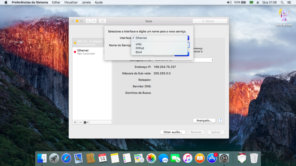

Bem, vou tentar essa flag que vc falou, agora o wifi não esta funcionando. ja tentei instalar uma kext e tb n funcionou. algum dica ?
olha, pelo id ele funciona nativo. retira a kext, refaz os caches e vê se não reconhece. tens as vezes que adicionar lá nas redes o wifi.
em último caso, tenta a toledaarpt kext.
Fala Mendietinha, tentei tudo, ate instalar essa kext que vc me passou, mas nada. segue o print.
1654601121_CapturadeTela2015-10-14s21_38_49.thumb.png.6fdb9c1fc76c5d244d46b5a1caf6bb24.png
como eu te disse, tem coisa errada ai. ou tem kext pra wifi que não precisa, ou tu modificou alguma do sistema. pq, como eu disse, pelo id da placa ela tem suporte nativo. é instalar o sistema e usar.
Eu so instalei essas kexts da foto, as da realtek são do adaptador wifi que uso.
não desativou o wifi pelo teclado será? fn+ alguma tecla? ou na bios?
pq não tenho ideia do pq não reconhece.
