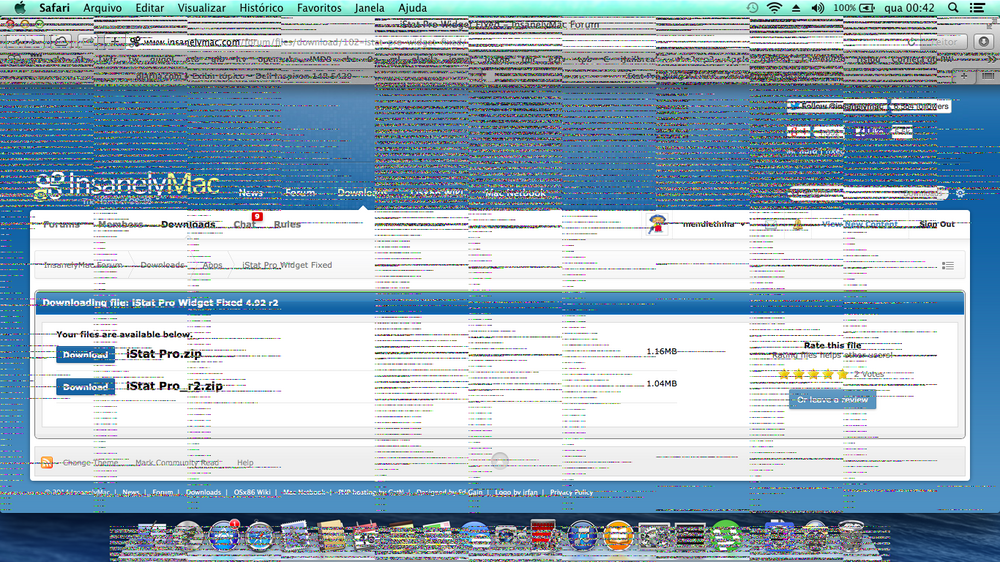

Comprei um dell inspiron 14 2640 com as seguintes specs:
i5 3337u
6gb ddr3 1600
hd4000 + geforce 625m
chipset hm76
estou com quase tudo a funcionar perfeitamente no 10.9.4, porém tenho tido severos glitches na tela o tempo inteiro, e já tentei uma pá de soluções sem resultados.
vou disponibilizar prints do glitch em si, do system info e meu dsdt. caso alguém mais experiente queira desabilitar a geforce pra ver se resolve pois tentei por aqui mas aparentemente não consegui fazer direito:
ai o glitch que piora e melhora mas torna dificil o uso.

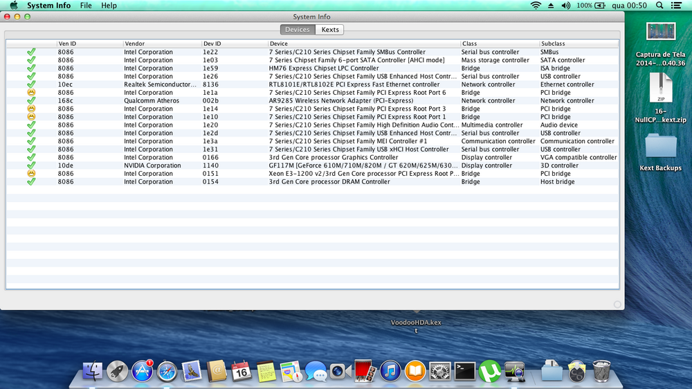

e ai o system info:
1432298477_CapturadeTela2014-07-16s00_50_59.thumb.png.f121c55fd364daa9b020429e809f3b7e.png
olá, artur.
obrigado, sua kext funcionou, me fez chegar ao desktop sem glitches, com a agpm, a intel4k e a fbcapri carregadas, mas infelizmente sem qe ci.
o que não entendo é que quando subo o pendrive de instalação com a imagem daqui com as kexts da geforce e nvidia removidas, uso no boot IntelCapriFB=3 GraphicsEnabler=Yes dart=0 e sobe na instalação com aceleração completa e sem glitche algum.

isso é estranho .. todas as kext carregadas .. k vram mostra ? tem de mostrar 1024 mb
essa kext o patch é aplicar os valores de lvd da 3 na quatro
05030000 02000000 30020000
05030000 02000000 30000000
sim, mostra 1024. e quanto a instalação, sobe com a fb=3 ge=yes sem erros, como vídeo nativo.
vou reinstalar e ver o que acontece.

com a kext do artur sobe com resolução e as kexts carregadas mas sem barra translúcida nem aceleração. com a normal sobe com aceleração com a tela toda chuviscada e com esses erros.
não teria chance de fazer essa injeção como a do artur da 3 pra 4 em outros pra tentarmos?
