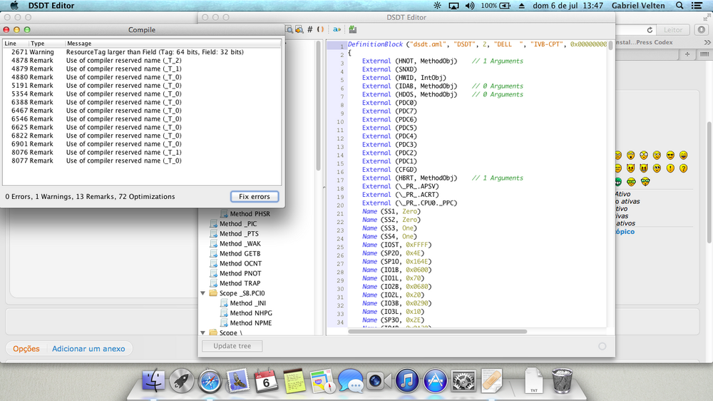

Olá pessoal, estou com dificuldade de aditar minha DSDT.
Estou com problema no brilho da tela. Ela fica muito baixa e não tem nenhum controle no painel.
Preciso de uma ajuda.
Preciso se possível alguém editar para mim a minha DSDT e adicionar uma linha.
Aqui está dando problema, vário erros quando compilo. já usei 2 programas e a mesma coisa.
OBS: o brilho só funciona após eu colocar o notebook em repouso e tirar!
Não imagino como alguém vai conseguir editar a sua DSDT sem ter acesso à mesma.
O patch que às vezes corrige o controle do brilho é o PNLF.
Aplica este patch
http://Olarila.com/Patches/Notebook%20Core%20i%20Ivy%20Bridge/PNLF%20SB.txt
Warnings e remarks não são problemas, apenas errors impedem de salvar o aml.
