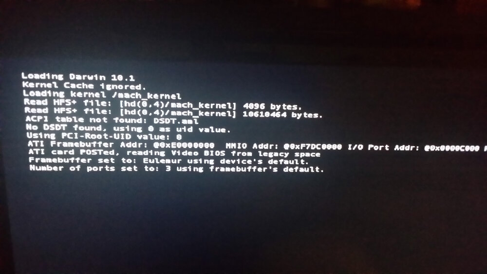

joaopaulomartins Posted September 21, 2014 Share Posted September 21, 2014 Quando tento iniciar o Yosemite no boot da partição aparece-me a seguinte mensagem: Alguem sabe como resolver este problema? Link to comment Share on other sites More sharing options...
pernacabeluda Posted September 22, 2014 Author Share Posted September 22, 2014 Você tem que usar uma versão mais recente do Chameleon, com suporte ao 10.10, ele vai carregar o kernel do novo local (/System/Library/Kernels/kernel). -Donations- PayPal HERE - Stripe HERE - BuyMeaCoffee HERE - Mercado Livre HERE Skrill danielnmaldonado@gmail.com - BTC 33HeGCuCSh4tUBqdYkQqKpSDa1E7WeAJQ3 PicPay @danielnmaldonado - PiX @danielnmaldonado@gmail.com Premium Users HERE - Problems with Paypal HERE Link to comment Share on other sites More sharing options...
