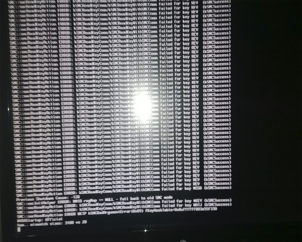

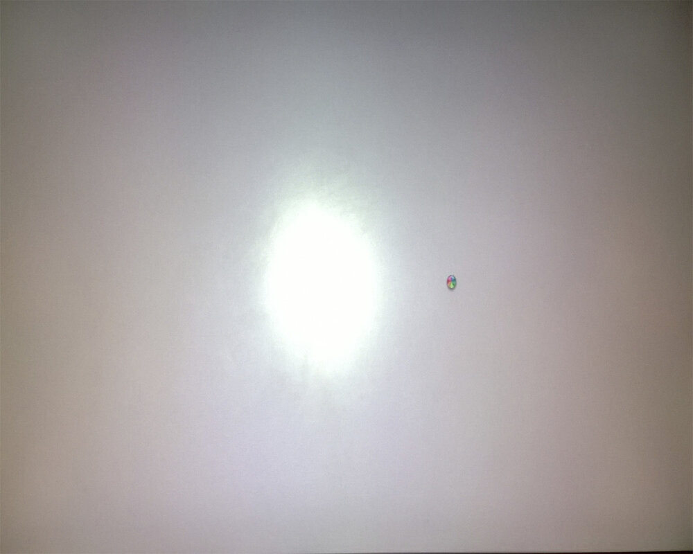

Morgado Posted February 11, 2014 Posted February 11, 2014 Boa tarde, Usava em meu pc o Mountain Lion sem problema em trial boot com o Windows 8 e Windows 8.1. Mas resolvi montar um PC novo segue a configuração: -Placa Mãe Gigabyte GA-85M-D3H -Processador i5 4670 -Memória de 16Gb Vengeance (2x8) -Placa de Vídeo GeForce GTX 650 EVGA Bom, o que acontece. Utilizei o mesmo procedimeno do PC antigo, conforme tópico do site. Baixei o Mavericks indicado aqui no site e utilizei o ImageWriter para gravar e posteriormente instalar. O que acontece é o seguinte, ele da o boot na boa, sem problema. Entrta na tela branca onde deveria aparecer o 1º quadro, onde escolhemos o idioma, mas não aparece e não sai disso, fica eternamente carregando, conforme imagem em anexo. Então estou precisando da ajuda de vcs. Obrigado Morgado
Mirone Posted February 11, 2014 Posted February 11, 2014 Ja tentou excluir as kexts de video? ou subir em safe Mode (- x) seu problema com certeza é grafica.

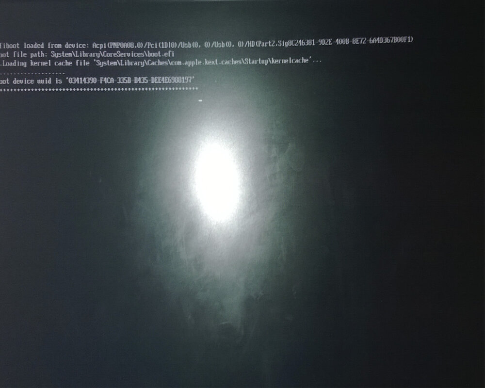

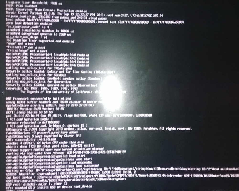

artur-pt Posted February 12, 2014 Posted February 12, 2014 olá a gráfica só sobe com GraphicsEnabler=No as kepler são todas assim e posta foto do boot em verbose -v bom hack PB Easy Note TM 86 - i5 430 M - H55M - Ram - 6 GB - Alc272 - Radeon HD 5470 512 QE/CI Lenovo G500 - i5 3230m - HM77 - Ram - 8 GB - Conexant audio - HD 4000 My OS X Files
Morgado Posted February 12, 2014 Author Posted February 12, 2014 bom dia Artur, Segue as fotos como me pediu. Obrigado
Morgado Posted February 12, 2014 Author Posted February 12, 2014 As ultimas fotos. Ela estão numeradas e na sequencia do boot. Obrigado
artur-pt Posted February 12, 2014 Posted February 12, 2014 olá dá uma leitura aqui http://Olarila.com/forum/viewtopic.php?f=30&t=3883&p=33386&hilit=appleacpiplatform#p33386 tens a certeza k n estás a injetar a nvidia pelo clover ? bom hack PB Easy Note TM 86 - i5 430 M - H55M - Ram - 6 GB - Alc272 - Radeon HD 5470 512 QE/CI Lenovo G500 - i5 3230m - HM77 - Ram - 8 GB - Conexant audio - HD 4000 My OS X Files

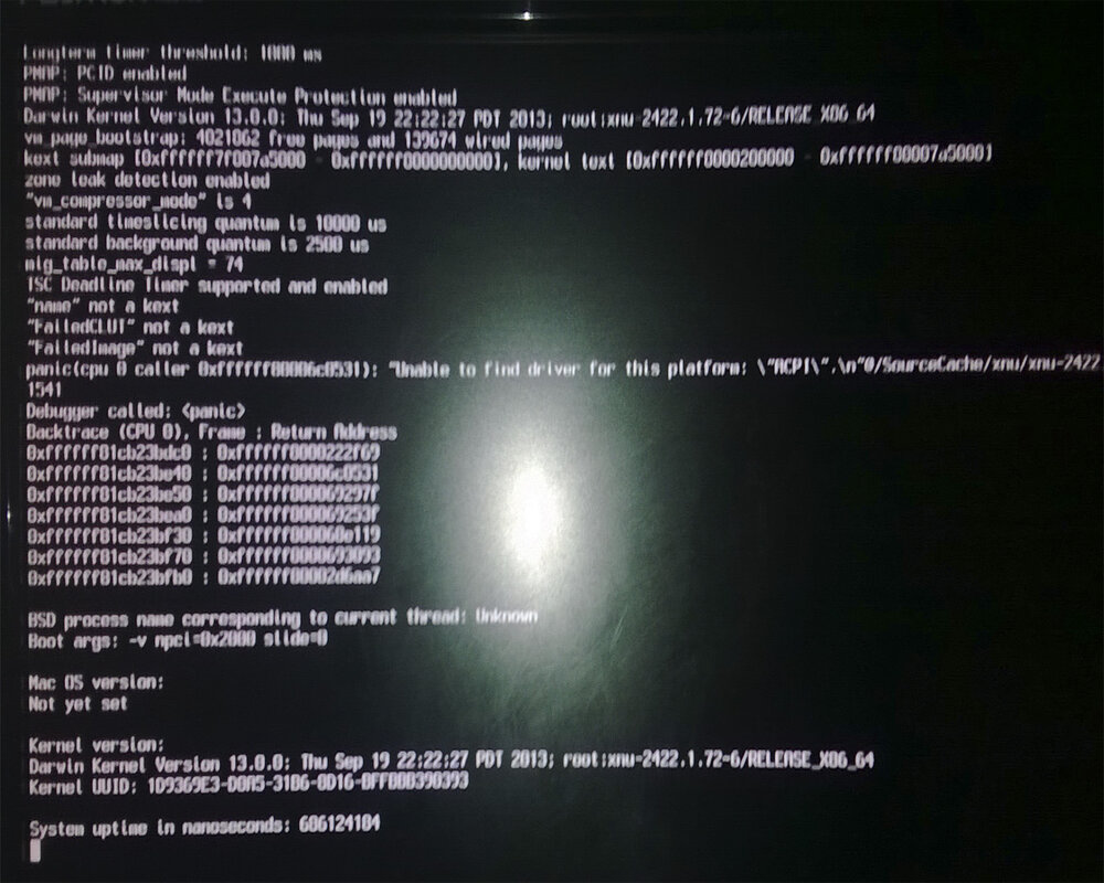

Morgado Posted February 14, 2014 Author Posted February 14, 2014 Consegui resolver o problema de instalação, mas ganhei outro pós instalação. Resolvi seguindo o tópico do (a) pernacabeluda, copiei o arquivo AppleACPIPlatform para dentro da pasta/system/library/extensios de pendrive, só ficou a dúvida se era só esta pasta ou a outra tbm __MACOSX, bem só copie a 1ª. Só que agora o boot de entrada no Mavericks para e não entra, vou deixar uma foto em anexo mostarndo. Obrigado
m.gbt Posted February 15, 2014 Posted February 15, 2014 Você está usando a imagem daqui do fórum, certo? E está bootando pelo Clover ainda? Você fez alguma modificação nos arquivos dele? Verifique se a Disabler.kext está na pasta /EFI/CLOVER/kexts/10.9, originalmente ela está. Sobre a solução que você aplicou, como dito no tópico do pernacabeluda, isso de usar uma kext anterior era uma solução antiga. Os métodos indicados ali são melhores. Não deu certo usando dart=0 ? Mavericks 10.9.2 Retail When you ask for support, remember to tell the bootloader you use

m.gbt Posted February 15, 2014 Posted February 15, 2014 Sem problemas, eu entendo, muitas vezes a gente fica afoito por tentar encontrar uma solução. Acrescentar dart=0 é bem mais fácil do que instalar a kext e não precisa de nada instalado, você entra nas opções de boot pelo Clover e adiciona dart=0 aos argumentos. Provavelmente já vai estar escrito -v npci=0x2000 ou algo parecido ali, é só acrescentar dart=0 ao lado. A segunda opção é fazer drop da tabela DMAR, aquele código postado é para ser adicionado ao config.plist do Clover. Pelo visto você já está conseguindo ler a partição EFI do seu dispositivo de instalação, então basta editar o arquivo /EFI/CLOVER/config.plist acrescentando aquele bloco de código. Talvez através de um live Linux fique bem mais fácil, pois dá para fazer tudo visualmente, ele monta sem problemas a partição EFI já que ela é FAT32. Mavericks 10.9.2 Retail When you ask for support, remember to tell the bootloader you use

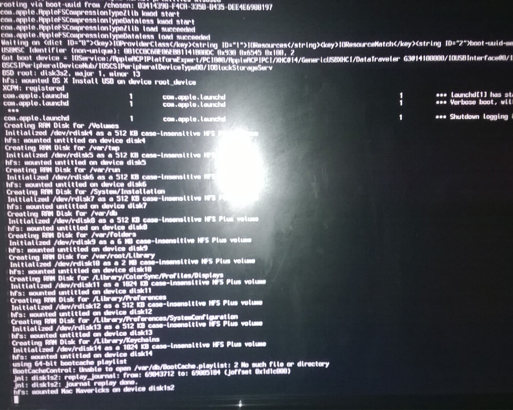

Morgado Posted February 16, 2014 Author Posted February 16, 2014 Boa Tarde, Retirei o chimera 2.2.1 pq pensei que ele era o problema e instalei Chameleon-2.2svn-r2269. O problema persiste, fica na tela da maça carregando e não sai disso. Então fiz o boot por verbose para detectar qual o problema ou ver se ele carregava o sistema. O problema parece ser o mesmo da usb ( foto em anexo ), acho que tem que colocar o mesmo arquivo ( dart=0 ). Agora como faço essa edição? Obrigado

m.gbt Posted February 16, 2014 Posted February 16, 2014 dart=0 é um argumento de boot, não é um arquivo; veja há alguns posts atrás onde eu lhe disse como fazer. Assim como você acrescentou -v para fazer o boot em modo verbose, você vai acrescentar dart=0. Não entendi quando ocorre o "desligamento do nada". Você está conseguindo ligar agora? Mavericks 10.9.2 Retail When you ask for support, remember to tell the bootloader you use
