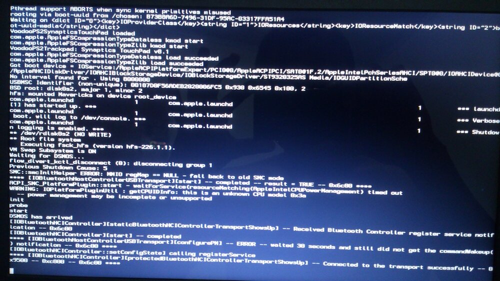

alissonadriano Posted November 22, 2013 Posted November 22, 2013 Desculpe a ignorancia mas esse arquivo é pra colocar dentro de HD/Sistema/Biblioteca/Extensions ? ou tem outro lugar? pois então coloquei nesse lugar ai e ta apresentando essas mensagem e ele não inicia como deveria, somente pelo modo de segurança como fiz para inicia-lo anteriormente (-x) erros:
Mirone Posted November 22, 2013 Author Posted November 22, 2013 Repara as permissões e reconstrói os caches usando kextwizard.

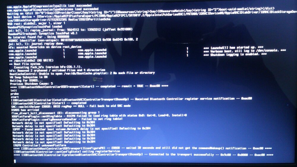

alissonadriano Posted November 23, 2013 Posted November 23, 2013 Oks fiz o processo e a mensagem de erro mudou um pouco. Erro pelo Clover Erro pelo Chameleon
pernacabeluda Posted November 23, 2013 Posted November 23, 2013 Deve ser o vídeo. Tenta fazer os ajustes de acordo com a sua placa, este tópico tem os links http://Olarila.com/forum/viewtopic.php?f=2&t=1713 -Guides and Tutorials HERE -Hackintosh Tutorial Database - HERE -The largest EFI folder collection for Hackintosh HERE -Support Olarila Vanilla Hackintosh by making a donation HERE -Professional Consulting for macOS Hackintosh since 2006 HERE
alissonadriano Posted November 23, 2013 Posted November 23, 2013 Ola mais uma vez, instalei essas kexts e iniciou normal mas ficou com a tela preta (AppleIntelFramebufferCapri, AppleIntelHD4000Graphics e a AGPM)
artur-pt Posted November 23, 2013 Posted November 23, 2013 olá não basta instalar as kext.. aliás elas são de sistema o k tens de encontrar é a tua ig-platform-id lê o guia com atenção bom hack PB Easy Note TM 86 - i5 430 M - H55M - Ram - 6 GB - Alc272 - Radeon HD 5470 512 QE/CI Lenovo G500 - i5 3230m - HM77 - Ram - 8 GB - Conexant audio - HD 4000 My OS X Files
alissonadriano Posted November 23, 2013 Posted November 23, 2013 Pessoal conseguir fazer o hacker iniciar sozinho sem a ajuda do -x, tive que reinstalar o sistema todo, do zero. pois bem fiz assim! Fiz todo o procedimento que ensinaram aki nesse topico e mais um pouco. Descobrir que ao instalar essas três kexts (AppleIntelFramebufferCapri, AppleIntelHD4000Graphics e a AGPM) o sistema iniciava normal mas a tela ficava preta, então decidir testar uma por uma e olha que surpresa a kext que tava fazedo a tela ficar preta é esta aki "AppleIntelFramebufferCapri" instalei as outras duas e o sistema iniciou normalmente AppleIntelHD4000Graphics e a AGPM, so que sem aceleração de video ainda. Estou estudando esse topico aki que me foi passado http://Olarila.com/forum/viewtopic.php?f=3&t=1583 é um pouco complexo pra mim que estou começando no hack agora... não sei nem por onde começar a edição da kext... se alguem sabe um jeito mais simples agradeceria muito, mas estou lendo o topico com calma... Se eu não conseguir editar e nem encontar minha ig-platform-id pedirei ajuda aki pra vcs. Obrigado!
