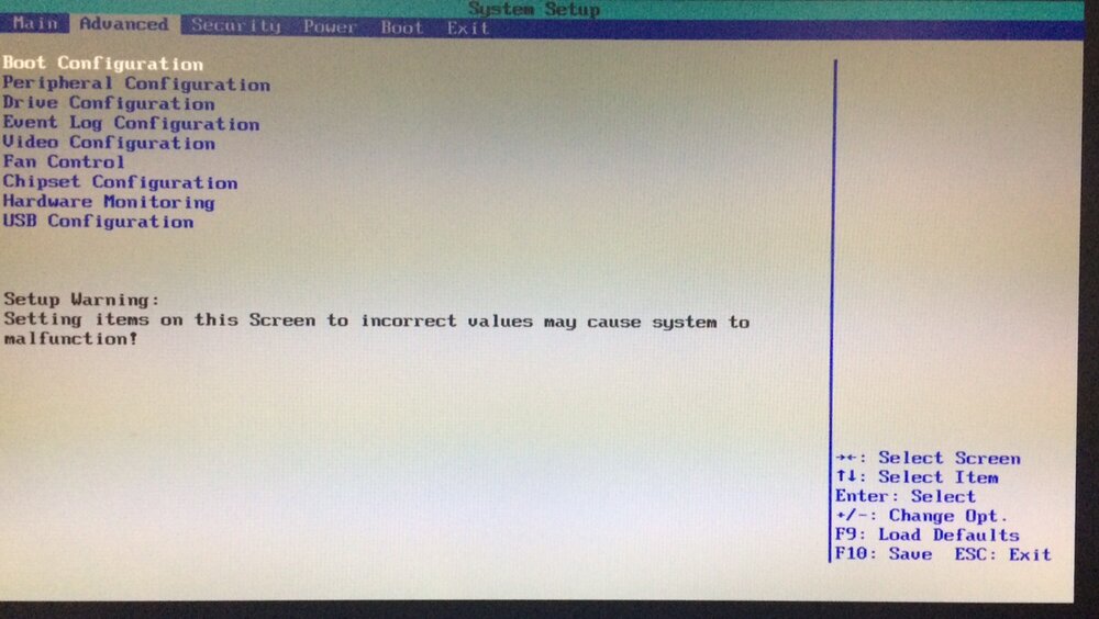

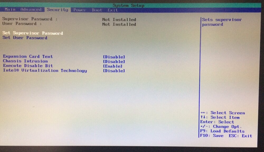

everson7 Posted May 13, 2014 Share Posted May 13, 2014 boa noite. Estou migrando meu hack de chameleon para chover... Ontem instalei o mavericks com a imagem aqui do fórum. pesquisei muito, e tentei instalar o chover. apareceu um erro boot0ss, tentei instalar o clover novamente e o erro continuou. Estou instalando o mavericks novamente agora. Alguém pode me dar alguma ajuda com chover? Link to comment Share on other sites More sharing options...
pernacabeluda Posted May 13, 2014 Author Share Posted May 13, 2014 Este tópico é sobre boot UEFI. Se você instalou com a imagem do fórum, pode fazer assim http://Olarila.com/forum/viewtopic.php?f=3&t=2831&p=33650#p33650 -Donations- PayPal HERE - Stripe HERE - BuyMeaCoffee HERE - Mercado Livre HERE Skrill danielnmaldonado@gmail.com - BTC 33HeGCuCSh4tUBqdYkQqKpSDa1E7WeAJQ3 PicPay @danielnmaldonado - PiX @danielnmaldonado@gmail.com Premium Users HERE - Problems with Paypal HERE Link to comment Share on other sites More sharing options...
everson7 Posted May 14, 2014 Share Posted May 14, 2014 fiz o procedimento de copiar a pasta EFI. Reiniciei com boot pelo pendrive e as opções Clover Boot Options e selecione Add as UEFI boot option. Na BIOS esta assim: UEFI Boot [Enabler] Link to comment Share on other sites More sharing options...
pernacabeluda Posted May 14, 2014 Author Share Posted May 14, 2014 Fez certo. Se o BIOS não for APTIO veja no post inicial sobre drivers EFI. -Donations- PayPal HERE - Stripe HERE - BuyMeaCoffee HERE - Mercado Livre HERE Skrill danielnmaldonado@gmail.com - BTC 33HeGCuCSh4tUBqdYkQqKpSDa1E7WeAJQ3 PicPay @danielnmaldonado - PiX @danielnmaldonado@gmail.com Premium Users HERE - Problems with Paypal HERE Link to comment Share on other sites More sharing options...
everson7 Posted May 14, 2014 Share Posted May 14, 2014 Boa noite. Removi o OsxAptioFixDrv de /EFI/CLOVER/drivers64UEFI e coloquei EmuVariableUefi. Não apareceu a opção Clover Boot Options e selecione Add as UEFI boot option. Depôs removi EmuVariableUefi e coloquei OsxLowMemFix, tbm não apareceu. Depôs coloquei todos os drives de /EFI/CLOVER/drivers64UEFI, tbm não apareceu. O que pode ser? Não sei exatamente qual é o bios da inte dg45id, não mostra. Link to comment Share on other sites More sharing options...
ProjectV8 Posted May 14, 2014 Share Posted May 14, 2014 Boa noite.Removi o OsxAptioFixDrv de /EFI/CLOVER/drivers64UEFI e coloquei EmuVariableUefi. Não apareceu a opção Clover Boot Options e selecione Add as UEFI boot option. Depôs removi EmuVariableUefi e coloquei OsxLowMemFix, tbm não apareceu. Depôs coloquei todos os drives de /EFI/CLOVER/drivers64UEFI, tbm não apareceu. O que pode ser? Não sei exatamente qual é o bios da inte dg45id, não mostra. O nome da placa-mãe do PC da sua assinatura é esse mesmo? Te pergunto isso, pois acho que não existe nessa série nenhuma placa que começa com "P". Não seria na verdade essa: Intel® Desktop Board DG45ID? - http://downloadmirror.intel.com/15991/eng/DG45ID_TechProdSpec.pdf Essa placa-mãe é EFI, correto? São necessários alguns ajustes na BIOS. Gigabyte GA-B75M-D3H - i5 3570 - 8gb DDR3 1600 - GeForce GTX 650 Ti Boost - Clover UEFI 10.9.3 Link to comment Share on other sites More sharing options...
everson7 Posted May 14, 2014 Share Posted May 14, 2014 Bom dia. Realmente te está errado o nome na assinatura, é dg45id. Quais ajustes são necessários? Link to comment Share on other sites More sharing options...
