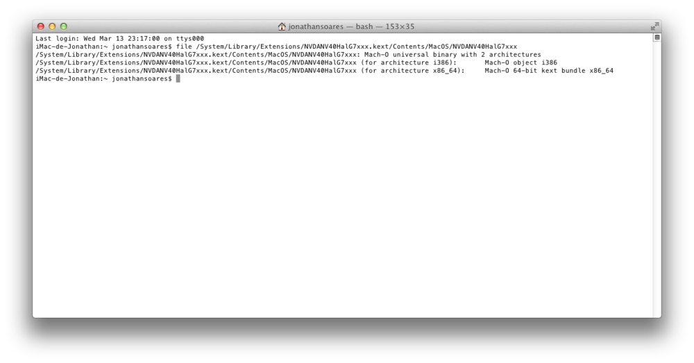

Roda este comando no terminal e posta o resultado
file /System/Library/Extensions/NVDANV40HalG7xxx.kext/Contents/MacOS/NVDANV40HalG7xxx
O próprio fbifido diz que só funciona em 32 bit.
A kext é (também) 64 bit, mas o próprio cara que fez o upload diz que só funciona em 32 bit...
