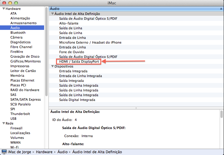

Mirone, no HDMI eu não sei se o áudio está funcionando, pois meu monitor não tem entrada HDMI. Eu poderia testar na minha TV, mas ter que levar tudo que é de equipamento do meu quarto para a sala não dá. Olha esta imagem:post-1145065-0-43443300-1382823208.png.43f68b3cb265ccda17e4d50a3337b937.png O conector do HDMI listado. No ML 10.8.5 não aparece assim como no Mavericks! Agora eu queria que você corrigisse o áudio frontal do meu gabinete, o mesmo não sai nenhum som! E eu testei uma outra kext, a VoodooHDA na versão 2.8.4 e funciona mas a sua kext não.

@AllanOliveira
Em breve vou estar postando um tópico de como atualizar a applehda.
Opa blz Mirone!!! Obrigado, então por hora eu vou usando a voodooHDA.

@jorgeMax
Aqui o audio frontal funciona perfeitamente.
É um mistério amigo. Já aqui o conector do painel frontal não funciona e o áudio às vezes faz um zumbido nem tão alto, e este mesmo zumbido some quando vou reproduzir algo.
Testa essa Kext aqui ela funciona frontal e traseiro, todas as entradas e saídas http://www.sendspace.com/file/l13ayv
usar o DSDT que eu editei pra você.
