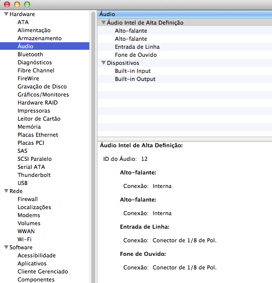

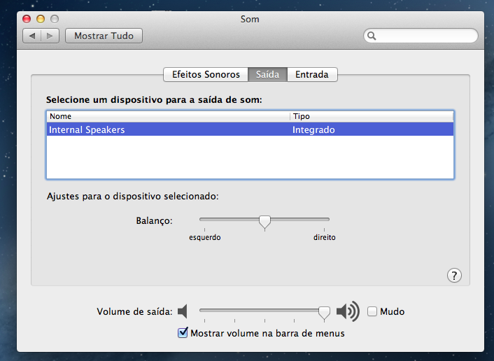

Não funcionou. Nada. Adicionei ao dsdt o layout 12 e copiei as kexts para /s/l/e mas não funcionou.
Sound assertion "0 != setupHostInterrupt ()" failed in "/SourceCache/AppleHDA/AppleHDA-179.1.4/AppleHDAController/AppleHDAController.cpp" at line 312 goto Exit
O que pode ser?
O que pode ser?
