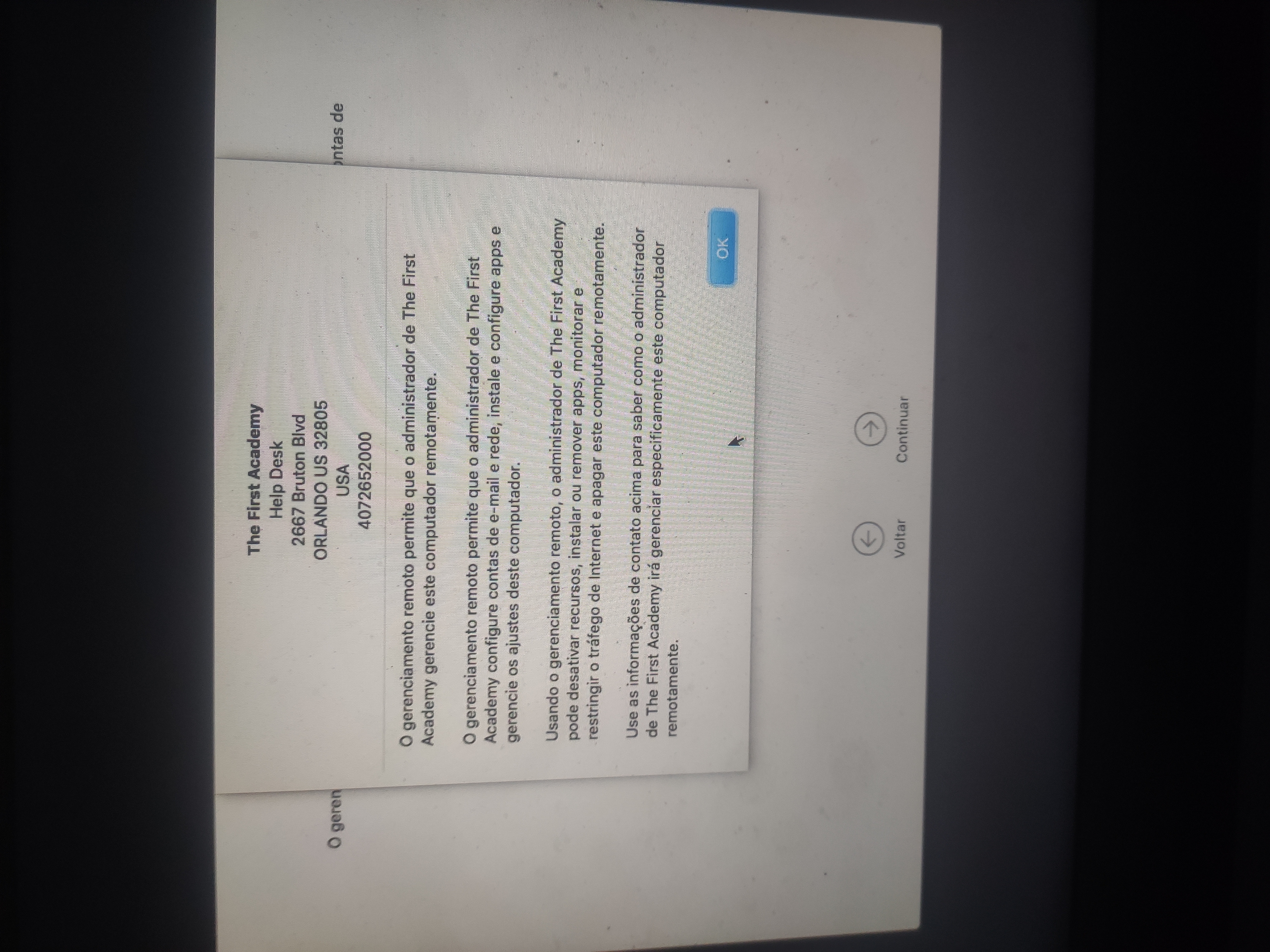

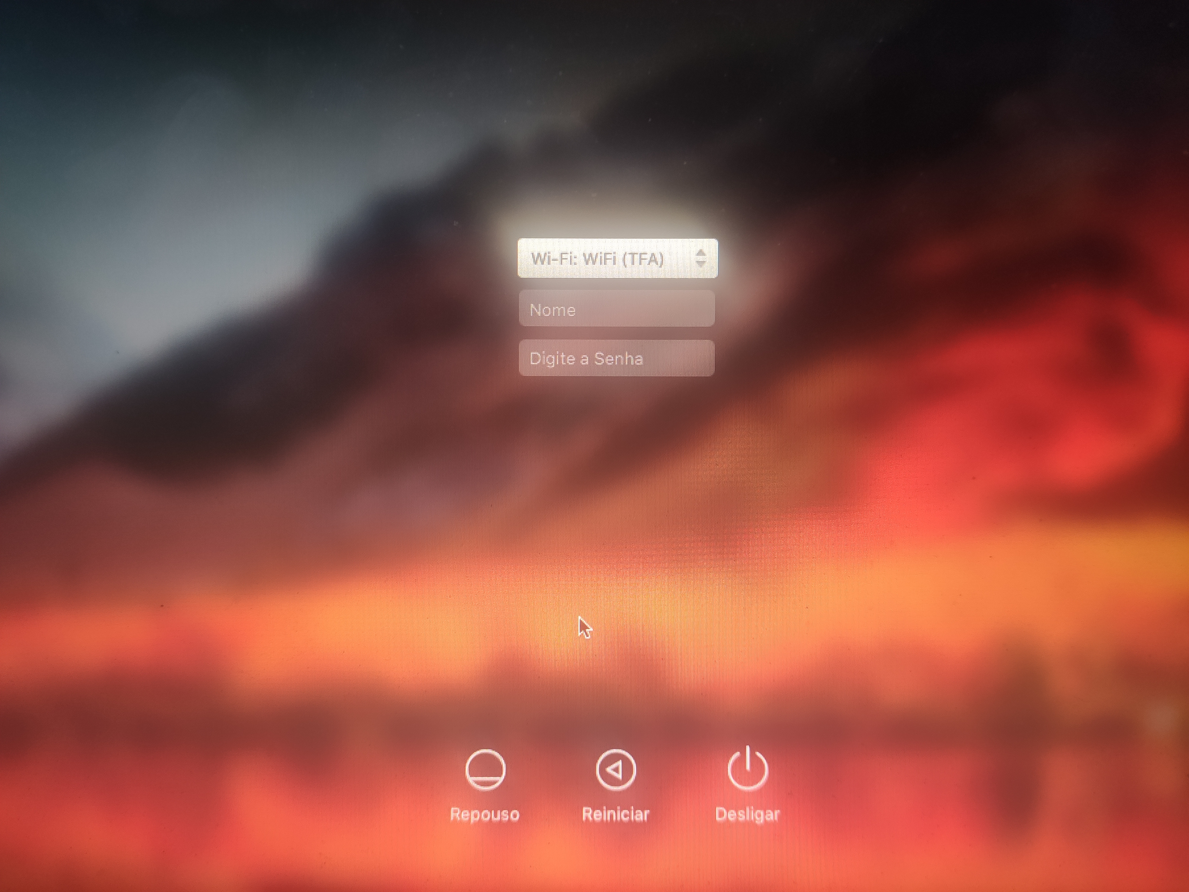

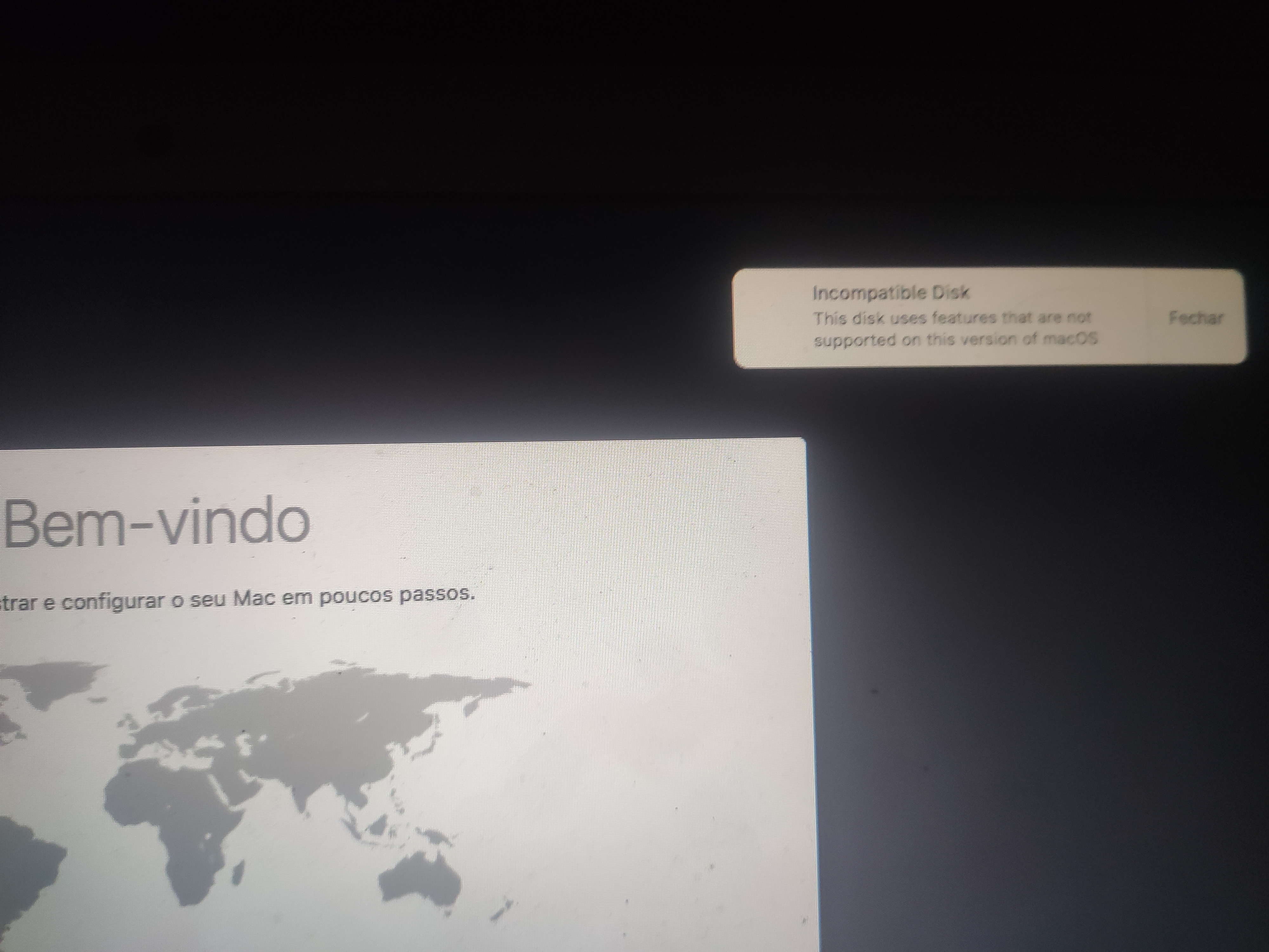

Tenho um macbook air 2014. Eu ia vender ele, então fui formatar ele para entregá-lo como novo. Porém esqueci de fazer o pendrive bootável ainda dentro do macos. Ele estava com o macos big sur instalado e totalmente atualizado e funcional. O macbook estava totalmente funcional. Pois bem, reiniciei a máquina e entrei na recuperação. Lá eu apaguei a partição aonde estava instalado tudo do mac, não apaguei o disco de inicialização. E reinstalei o macos big sur nela. Quando fui reiniciar o mac, não entrava, aparecia o sinal de proibido, que pelo que encontrei no forum da apple, se trata de um aviso dizendo que a versão instalado do macos no seu mac não é compatível com ele, o que é obviamente um erro, pois como disse antes, ele estava instalado neste mesmo mac, totalmente atualizado e funcional. Pois bem. Então instalei o windows por um cartão de memória neste mesmo mac, e dele estou baixando as imagems disponíveis aqui neste site dos macos (já baixei sierra, high sierra, mojave, catalina). Tentei fazer um pendrive bootavel pelo etcher e consegui com a imagem do high sierra disponível aqui. Consegui dar boot na máquina com o pendrive espetado e o option pressionado, escolhi para instalar o macos high sierra e aparentemente estava indo, apareceu pra eu escolher a linguagem, apareceu para eu escolher o layout do teclado, apareceu para eu escolher a rede wifi, apareceu para eu escolher a zona horária em que eu estou. Até aqui tudo bem. Então apareceu uma coisa que achei estranha. Uma janela de uma tal de The Fist Academy, dizendo que eu estava de acordo que eu daria total controle (remoto) a esta tal de The Fist Academy ao meu computador, e não tinha a opção de negar, ou não escolher, era obrigatório para, continuar, tem um endereço nos estados unidos dessa tal de the first academy. e seguindo isso pela instalação cheguei numa tela, com um plano de fundo tradicional do high sierra desfocado, no meio da tela um menu drop down com as opções Wi-Fi: WiFi (TFA) , e nenhum, e embaixo dois campos de texto, um para nome e outro para senha, na parte superior da tela encontra-se do lado direito a bandeira do brasil, a porcentagem de carregamento da bateria e o símbolo da conexão wifi conectada. Embaixo desses campos de nome e senha aparece 3 opções:, Reiniciar, Desligar. Já tentei tudo que é senha minha e já tentei deixar em branco mas não consigo sair disso. Alguém sabe como resolver isso? De todas as imagens que eu baixei aqui no site da olarila, a única imagem que deu boot pelo pendrive foi essa da high sierra. Todas as outras imagens, eu baixo e tento instalar no pendrive pelo etcher e dá erro. Já perdi um pendrive de 16gb pois tinha tirado uma das imagens do arquivo compactado, na extensão raw, e instalado no pendrive, tinha dado certo, agora não consigo mais formatar este pendrive e mostra que tem setores perdidos, e quando tento formatar pelo cmd diz que tem trilhas defeituosas que não podem ser apagadas. Já tentei recuperar com vários programas e não consegui também, já tentei alterar opções pelo diskpart e também não deu certo. Não sei mais o que fazer. Será que alguém aqui pode me ajudar?

isso aí é o serial que vc estava usando que já estava na blacklist
kkkkkk
gera um novo smbios com novo serial
Como pode ser serial na blacklist, se: 1) baixei a última versão da imagem vanilla disponível aqui no site, 2) quando atualizei para o catalina dentro da recuperação continuou caindo na mesma tela? Outra coisa que pude perceber, essa tal tela de The First Academy não aparece na instalação do macOS original, só nesse vanilla disponível aqui, e pelo que está escrito naquela tela que aparece durante a instalação é para dar amplo e total controle remoto a essa The First Academy.
a imagem olarila tem uma pasta efi com smbios e serial, muita gente usa isso todo dia e o serial está queimado ou já está sendo usado por alguém ou empresa, no caso o help desk dessa empresa.
é só digitar esse erro no google
