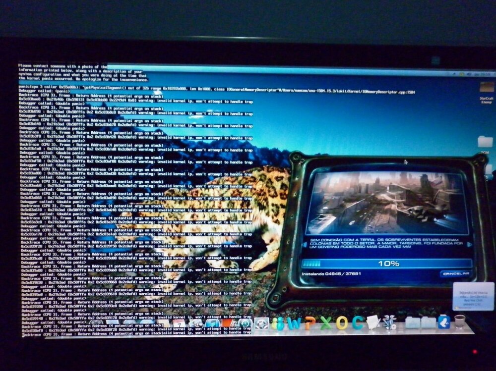

olá amigos do forum , gostaria que vocês me dessem uma luz do que seria esse problema aqui.
PANIC (CPU 3 caller 0x55e00b): "getPhysicalSegment() out 32b range 0x10392b000,len 0x1000, classe IOGeneralMemoryDescriptor'/users/nawcom/xnu-1504.15.3/iokit/kenel/IOMemoryDescriptor.cpp:1584
e depois disso monte de coisa repetida dizendo caller tb e tal e no final n tem dizendo se tem algum kext dando pau e tal
meu mac ja esta instalado e com o update 10,6,8 e tudo funcionadoo direitinho. esse erro acontece quando durante uma instalaçao de um jogo por exemplo que exige do sistema, e outros programas pesados,

fiz oque voce falou e nada , mas eu tou achando que seja incompatibilidade com alguma coisa da placa mae, que o seguinte fiz o teste tirando um pente de memoria ram deixando so 2GB e o sistema nao deu panic de jeito nemhum , fiz o teste com o outro modulo para poder ja eliminar se e problema no modulo o sistema ficou estavel tb , acho q e e alguma coisa que ele nao ta conseguindo gerenciar os 4gb de memoria.
na hora de instalar o mac so instala se eu der -x se eu n der o comando da esse mesmo panic.
mas alguma ideia?
agora q eu vi q em baixo de digitar o post tem a opçao de enviar um anexo :oops:
esse e o panic q falei.
vc não precisa remover o pente de memória
use Maxmem=2048
use uma kext pra sua controladora SATA/PATA mais recente
Ontem tinha alguém no chat com esse problema e conseguiu resolver usando o kernel legacy 10.6.0 e ativando a opção 64 bit
http://nawcom.com/osx86/files/10.6/Kernels/10.6.0/legacy_kernel-10.6.0.pkg.zip
Também pode ser problema na kext da controladora ATA como o Maldon disse. Aqui tem algumas que funcionam com mais de 2 GB de RAM, são para Leopard mas devem funcionar no Snow em 32 bit
http://code.google.com/p/darwin-ata/downloads/list
amigos obrigado pelo suporte ae consegui resolver :lol:, o amigo maldon foi na mosca atualizar controladora sata,mas aki esta instalado o legacy_kenel 10.6.0 que voce falou amigo oldnapalm,quem tiver com o mesmo problema baixe e instale, essa kext o link ai em baixo
http://www.kexts.com/view/791-applenforceata_optimized_for_sl_32-64bit.html
atualizando instalei o legacy kenel 10,8,0v2 tudo perfeito brigadao de novo ao amigos ai maldon e oldnapalm
