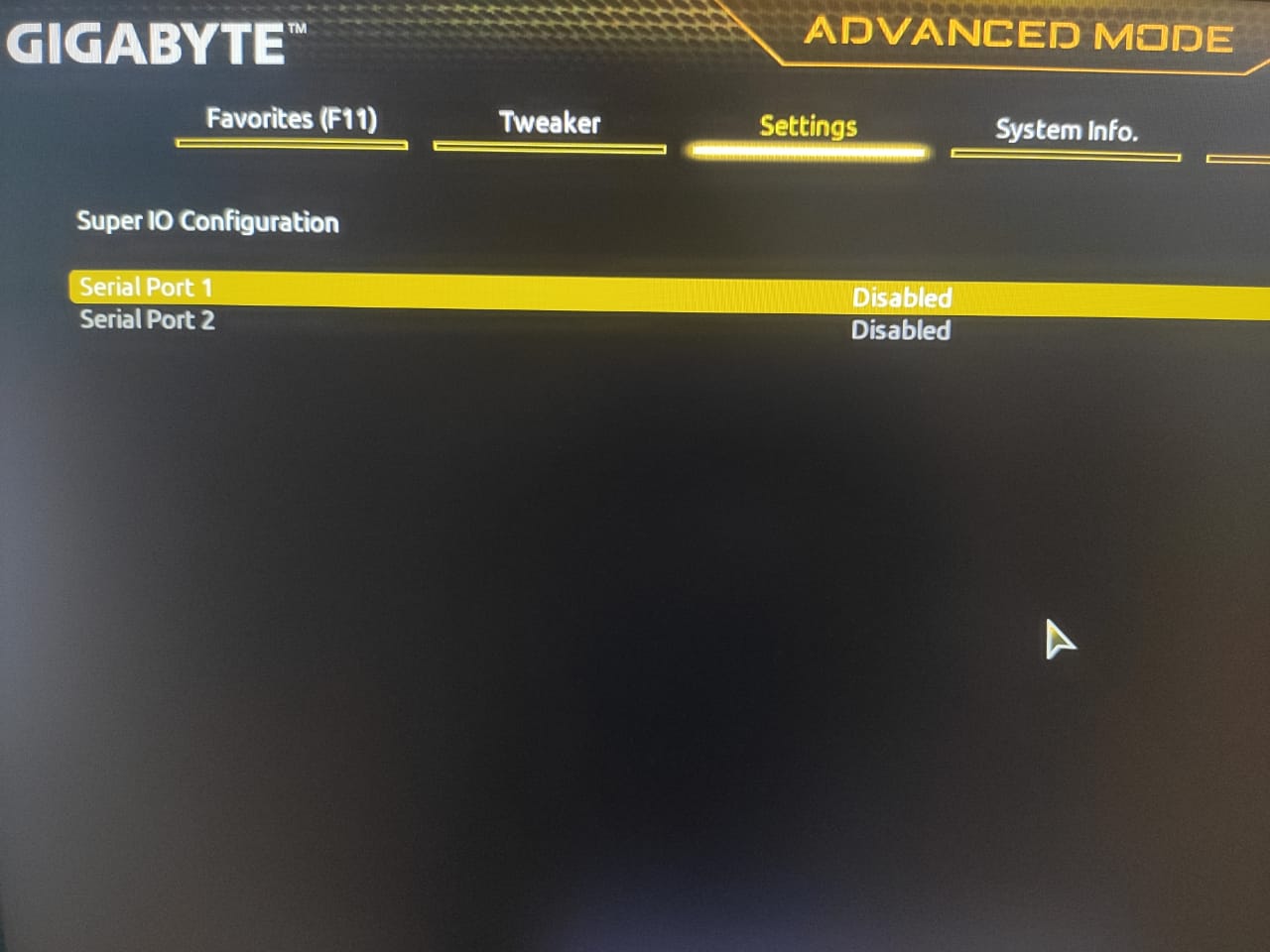

use agdpmod=pikera e desativa a a porta serial no bios/uefi
Desativar porta serial é só na BIOS? Fiz isso aqui:
Mas continua igual, com agdpmod=pikera e placa de vídeo ligada ele começa a fazer o boot e reinicia, fica nesse loop.
Preciso remover o cabo de energia da placa de vídeo para poder fazer o boot completo.
