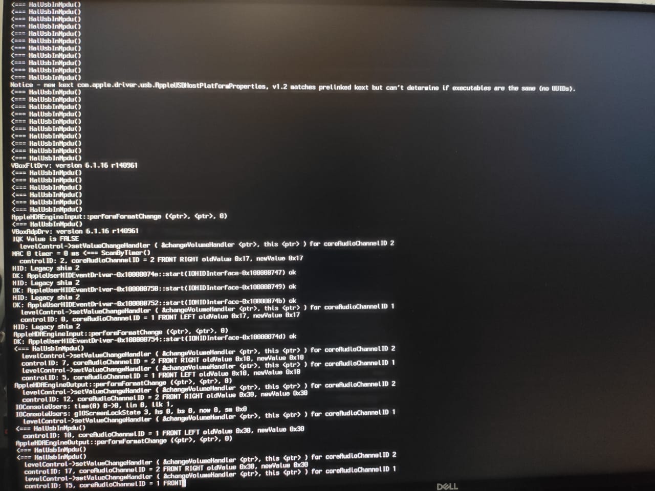

Catalina parou de fazer boot, como investigar o problema?
Meu setup estava funcionando normalmente, não teve nenhuma alteração de componente ou de config.
Desliguei no final do dia de trabalho, liguei no Windows dual boot, deixei baixando um jogo e desliguei.
A única coisa de diferente que fiz foi ligar um controle de Xbox One via cabo USB para ver se funcionava, demorou para reconhecer, mas reconheceu.

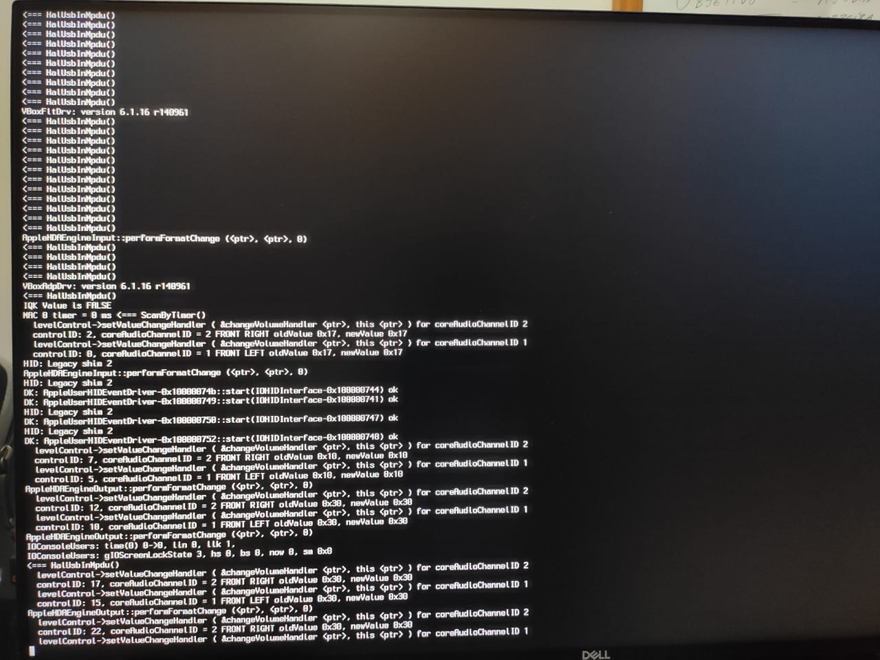

No dia seguinte o Catalina não inicou mais, ele para em diferentes partes, mas sempre tem uma linha se repetindo:
<=== HalUsbInMpdu()
Como posso investigar o problema?
Fotos:

Eu sem paciência aqui reinstalei o Catalina com o mesmo USB, foi tudo certo na instalação, mas na hora de fazer o boot trava.
Pelo menos agora trava sempre no mesmo ponto.
IOConsoleUsers: time(0) 0->0, lin 0, llk 1,
IOConsoleUsers: gIOScreenLockState 3, hs 0, bs 0, now 0, sm 0x0
Pelo que achei por aí, parece ser algo com hardware de video, mas não faço ideia do que pode ser.
Alguma ideia?

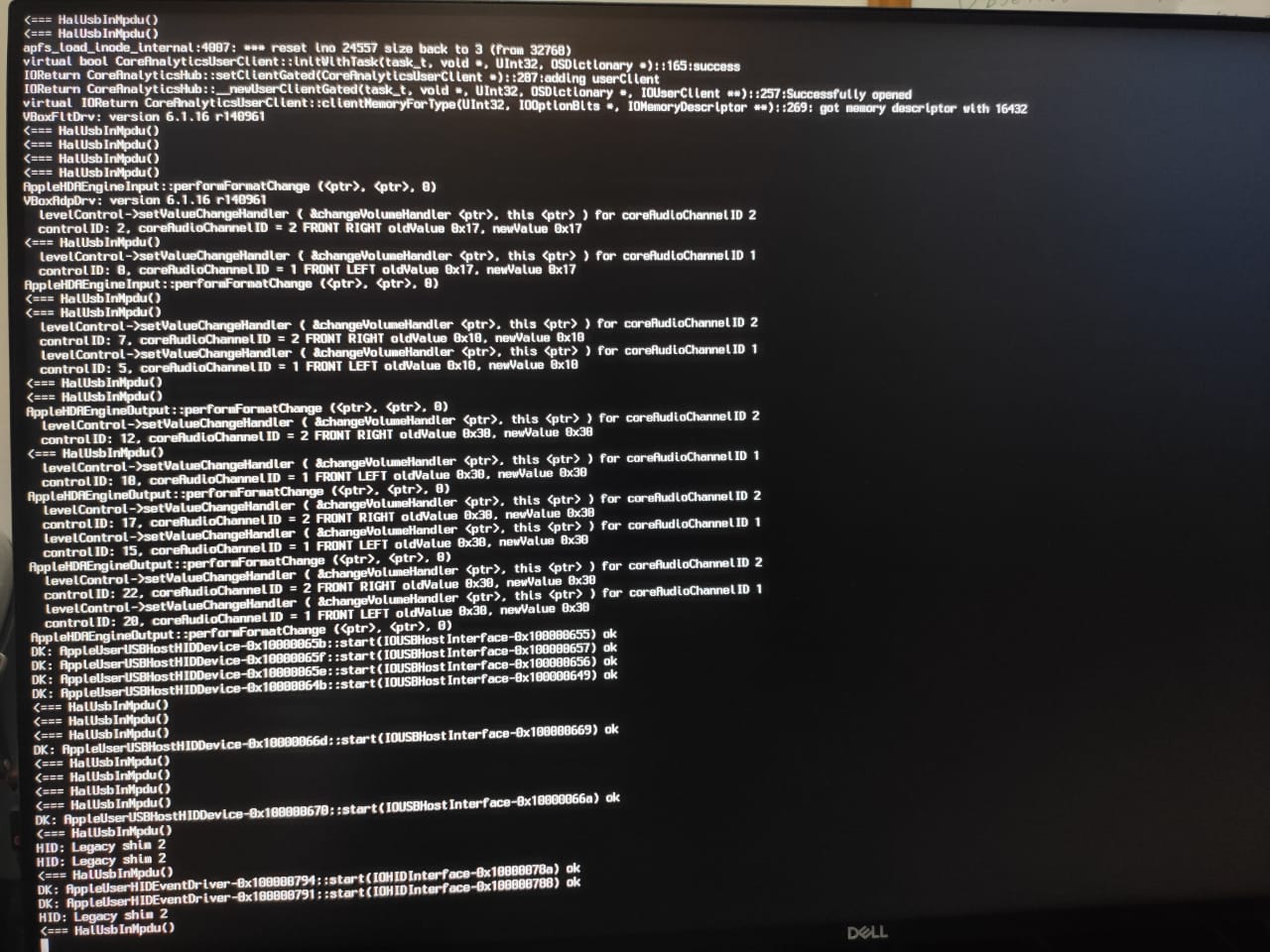

Atualizei todas as Kexts, com exceção de duas: USBInjectAll.kext e XHCI-unsupported.kext pois o que achei na internet não é atualizado a 2 anos.

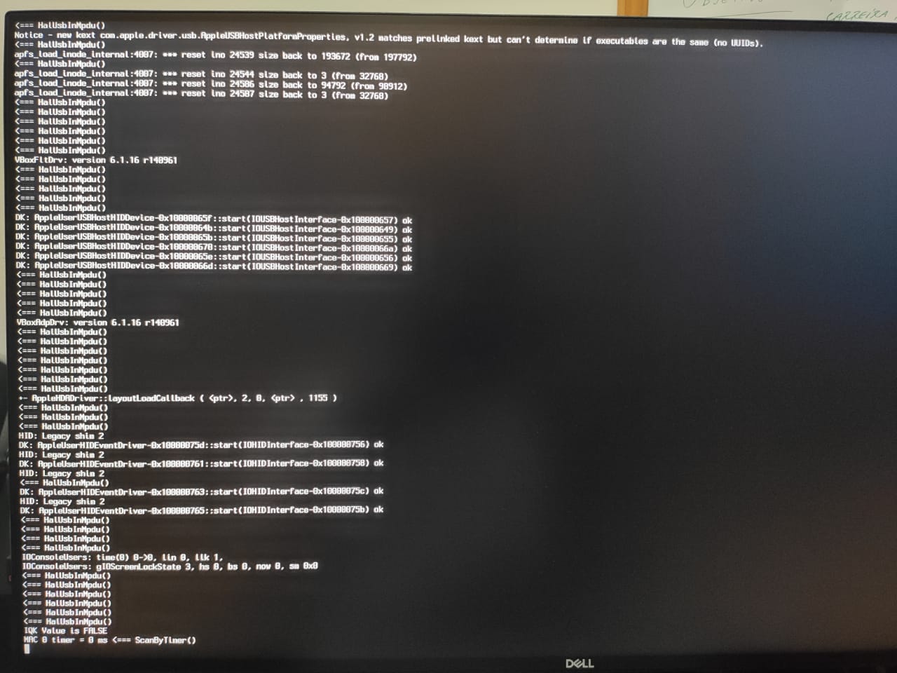

Também percebi umas coisas diferentes nos logs:
Unsupported CPU
Unsupported PCH
Continua parando na mesma linha. Alguma sugestão?
