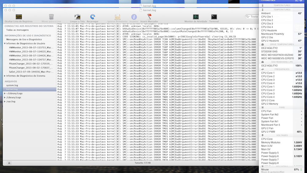

PEssoal, desculpe a demora na resposta, mas o trabalho não permite muitos momentos de pausa.
Eu revi toda a configuração e não sei o que acontece... na bios está tudo certo, o gerenciamento da placa de video está perfeito, mas a CPU não funciona, nem com chemeleon, nem com DSDT. Talvez exista algum erro na minha dsdt, pode ser isso? Como vou trocar o processador hoje, vou refazer a DSDT e SSDT.
Mas aqui está uma screen com os erro que aparecem no kernel... nunca tinha visto isso... alguma idéia?

Isso, tenta refazer a DSDT, extrai a original e aplica o patch de http://Olarila.com/forum/packs.php
Não precisa SSDT, ativa GeneratePStates e GenerateCStates.
Não usa esse PStateChanger, isso é coisa antiga.

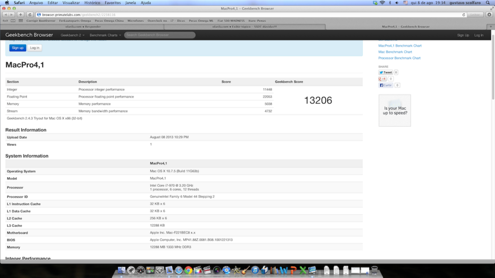

Troquei o processador pelo 970 e acabei de fazer o que vc falou. DSDT limpo, sem nenhum warning ou erros, com patch ga-x58-usb3, somente esse!
Funciona tudo no Lion, menos o clock do processador... Tentei forçar o HPET pelo chameleon e nada.
Tentei subir pelo Mountain Lion e deu KP, com a mensagem que o HPET estava errado. Pelo que olhei, meu chiset não é incompatível, mas tem alguma coisa muito estranha.

Meu irmão, coisa mais louca do mundo!
Precisei desligar o CPU Thermal Monitor! que é opção para baixar o clock e a voltagem quando a temperatura atingir o limite. Mas é estranho, porque meu processaodor roda muito longe do limite, em fullload ele fica em 55 graus, numa temperatura ambiente de 26 graus.
Testei todas as opção de CPU ... desliguei todas! Agora o Processador está andando bem demais.
Muito Obrigado! O pior é eu ter ficado com esse problema por 2 anos, sem saber!
Como não estava fazendo trabalhos que exigissem muito, nunca me preocupei... só a hora que peguei coisas que conhecia bem o render e fui repetir é que me dei conta!
Obrigado de novo pela ajuda e fica essa indicação de desligar algumas coisa até descobrir o que se passa!
