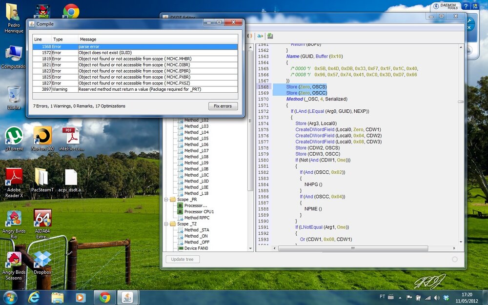

Cassio minha dsdt original conseguida pelo aida64 através do windows tinha 7 "errors" e 1 "warnings" que não me permitiam salvar o dsdt em .aml pelo dsdt editor.
Eu então removi:
Store (Zero, OSCS)
Store (Zero, OSCC)

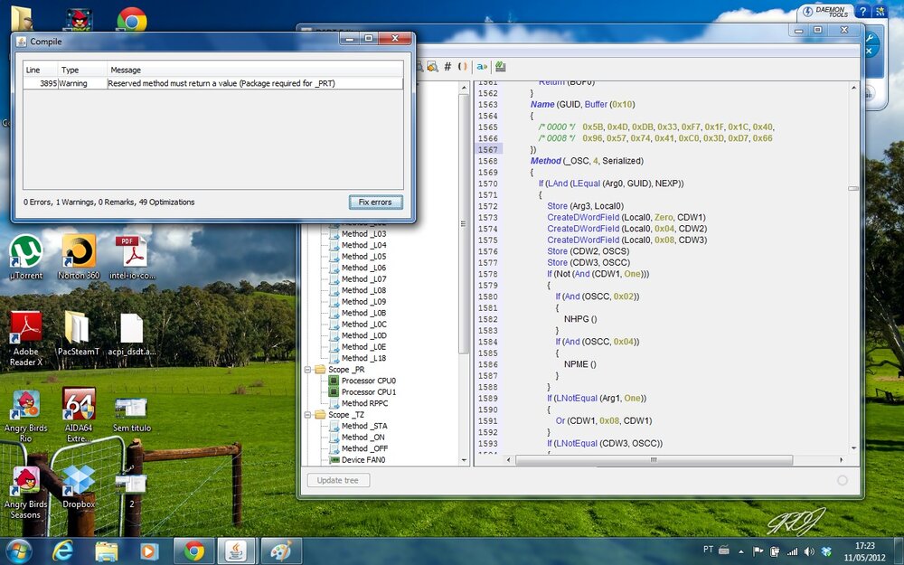

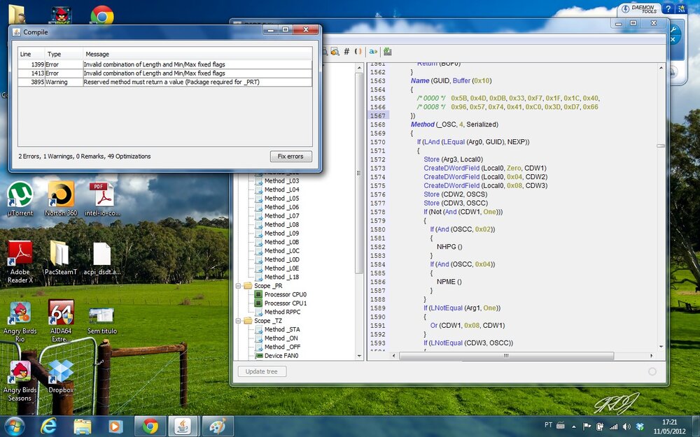

Que estavam dando "parse error", atualizei a árvore e só me restaram 2 "errors" e 1 "warnings".
cliquei em "fix errors" e me restou 1 "warnings".
O que eu fiz está certo?
Isso pode estar causando o meu problema?
Em anexo estão três prints do que eu fiz para poder salvar a dsdt em .aml e a dsdt do meu pc extraida pelo aida64 no windows.
Store (Zero, OSCS)
Store (Zero, OSCC)
Acho que o correto é mover para dentro do method _INI, não simplesmente remover, mas não deve ter a ver com o caso do sleep.
