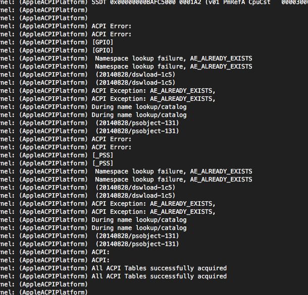

Removi e não fez diferença realmente. Mas ainda tem bastante erro (AppleACPIPlatform) ACPI Error:
Pode me dizer se é erro mesmo e se tem como corrigir. Se puder me orientar.
o GPIO certamente se resolveu quando vc removeu esse scope, o PSS tem de ver o que é, quase não tem acpi error
vc não precisa desativar a DGPU
dá uma olhada nas SSDT 1 e SSDT 2
Vc tem de ver qual o device da Nvidia e desativar somente esse device, vc está usando uma SSDT que desativa muitos devices

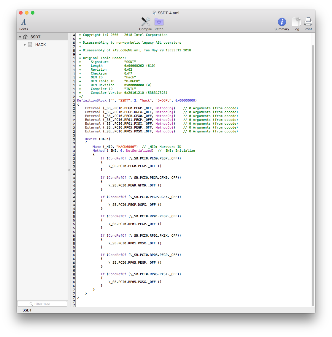

primeiro, veja qual o device da sua placa de vídeo nvidia/amd, pra gente desativar sói esse device e não usar aquela ssdt
segundo, gera a sua ssdt pro gerenciamento de energia, vc está sem
http://Olarila.com/files/Utils/SSDT_Automator.zip
Não tenho mais nenhum erro de ACPI pelo que vi no kernel.log (confere por favor o ssdt)
Pra desativar a gt630m posso olhar pelo ssdt-3.aml da pasta ACPI. E como eu faço pra ter certeza que desativei?
o próprio config.plist que eu disponibilizo já desativa nvidia/amd, vc não precisa daquela ssdt desativando 8 devices
