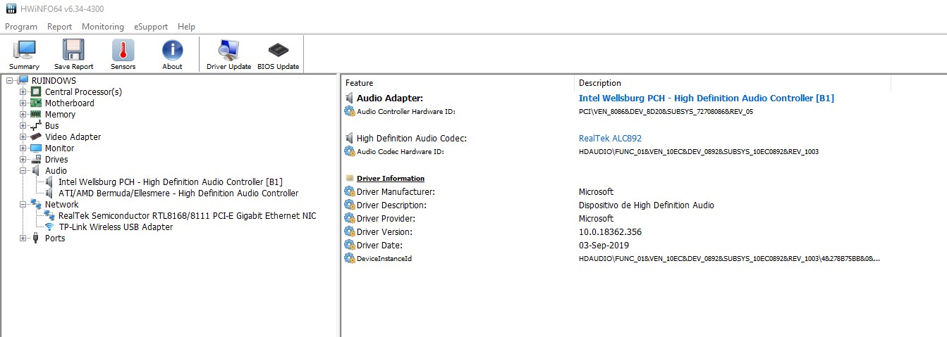

Renttor Posted November 22, 2020 Posted November 22, 2020 2 hours ago, MaLd0n said: ioreg tb https://olarila.com/files/Utils/IORegistryExplorer.app.zip Isso aqui?http://ddfwj7npcq62r.cloudfront.net/2020/2020-11-22-x99-tiamat.ioreg Uma coisa que não consegui acertar ainda é o audio pelo painel traseiro da placa mãe. Instalei um windows em outro disco para ver qual é o hardware, é este aqui: Tem outro ali ATI/AMD, mas acho que esse é da placa de vídeo.
Administrators MaLd0n Posted November 22, 2020 Author Administrators Posted November 22, 2020 43 minutes ago, RenatoCN said: Uma coisa que não consegui acertar ainda é o audio pelo painel traseiro da placa mãe. vc tem de alterar esse smbios audio veja aqui https://www.olarila.com/topic/6074-guide-easy-audio-solution-with-applealc-clover-and-opencore/ -Guides and Tutorials HERE -Hackintosh Tutorial Database - HERE -The largest EFI folder collection for Hackintosh HERE -Support Olarila Vanilla Hackintosh by making a donation HERE -Professional Hackintosh Support since 2006 HERE
Renttor Posted November 22, 2020 Posted November 22, 2020 2 minutes ago, MaLd0n said: vc tem de alterar esse smbios audio veja aqui https://www.olarila.com/topic/6074-guide-easy-audio-solution-with-applealc-clover-and-opencore/ Alterar smbios? Como faço isso? 40 minutes ago, MaLd0n said: vc tem de alterar esse smbios audio veja aqui https://www.olarila.com/topic/6074-guide-easy-audio-solution-with-applealc-clover-and-opencore/ Para o audio eu segui os passos do link, inclusive o meu codec era o mesmo do exemplo ALC892. Consegui alterar o config.plist usando o layout 1: alcid=1 Mas nada. O painel traseiro não funciona. O plug que fica no painel frontal funciona, mas a qualidade do audio é ruim.
Renttor Posted November 22, 2020 Posted November 22, 2020 (edited) 5 hours ago, RenatoCN said: Alterar smbios? Como faço isso? Para o audio eu segui os passos do link, inclusive o meu codec era o mesmo do exemplo ALC892. Consegui alterar o config.plist usando o layout 1: alcid=1 Mas nada. O painel traseiro não funciona. O plug que fica no painel frontal funciona, mas a qualidade do audio é ruim. Só para deixar um update aqui. Consegui fazer o audio funcionar no painel traseiro. Não sei dizer ao certo o que eu fiz além de seguir o tutorial de audio que @MaLd0n mandou, pois fiquei fuçando e reiniciando várias vezes aqui. O tutorial é este: ------------------------------------------------------------- [edit] @MaLd0n sabe quando você falou para alterar smbios? Para qual eu deveria alterar? Eu aprendi como faz para alterar, mas não sei ao certo qual escolher. Eu mudei para: iMacPro1,1 que foi o mesmo que usei lá no início para conseguir instalar. Mas duas coisas aconteceram: 1) Não funcionou mais o vídeo pelo cabo displayport, só funciona pelo HDMI agora. 2) Da primeira vez que ligou, ficou meio lento, dando uma travadas, até que travou com umas coisas na tela, assim: Reiniciei e agora está funcionando, mas estou achando que deveria ter escolhido outro smbios, só não sei qual. Edited November 22, 2020 by RenatoCN
