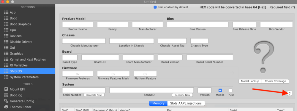

with IGPU disable
a-  AMD GPU - If you have a Skylake+ Desktop Processor, just use iMacPro1,1 or MacPro7,1 smbios and shikigva=128.
b- NVIDIA GPU - If you have a Skylake+ Desktop Processor, just use iMacPro1,1 or MacPro7,1 smbios and shikigva=256.
with IGPU enable
a- Enable IntelHDGraphics. Last version of the WhateverGreen Inject properties on the fly. You don't need change nothing, just enable Internal Graphics.

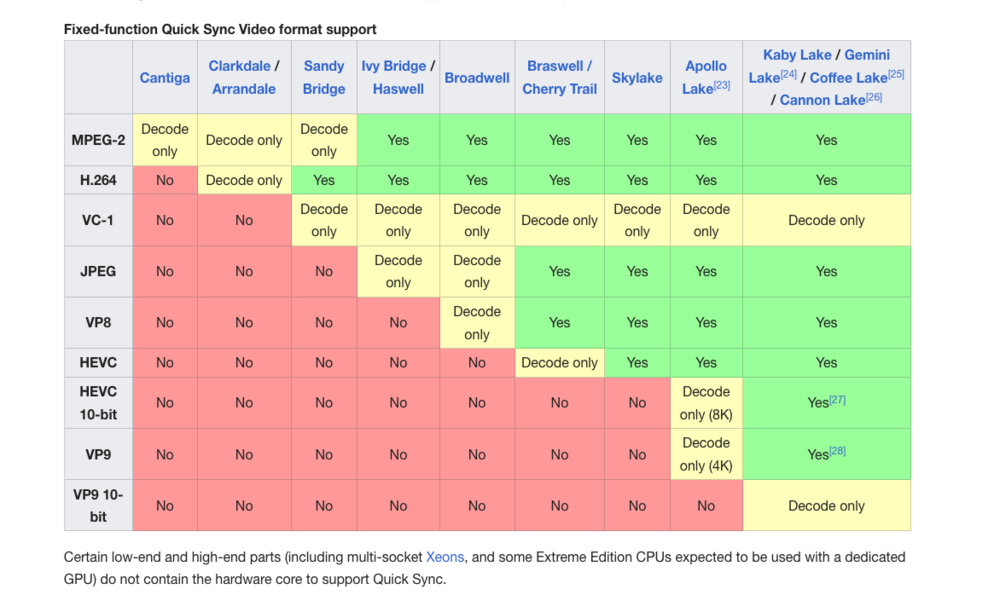

Já experimentei tanto com o método de activação FB-Patcher para activar a IGPU através de devices/properties, e através do método normal em graphics, Injectintel e colocar ou não o ig-platform-id.
Testei também com SMBIOS 15,1 e 14,2.
H264 funciona a 100%, HEVC assim que corro o maca-video-converter-pro para verificar se tem suporte, bloqueia de imediato o mac.
Alguém com Haswell I7 4790K + Z97 + RX 580 que tenha conseguido sucesso?
