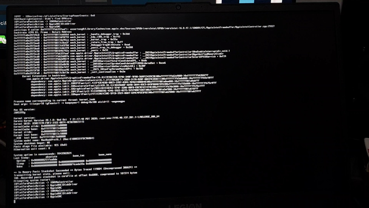

I did what you told me, created a patch on Hackintool and put it on OpenCore, I realize that at startup the iGPU is loaded but the laptop is restarted, I will leave here my EFI folder and the image of what appears before the restart, if you can me to help.
Print Screen: https://i.postimg.cc/6qf2Jn0r/20201029-235704.jpg
https://i.postimg.cc/26mCpJXt/Captura-de-Tela-2020-10-29-a-s-23-50-37.png

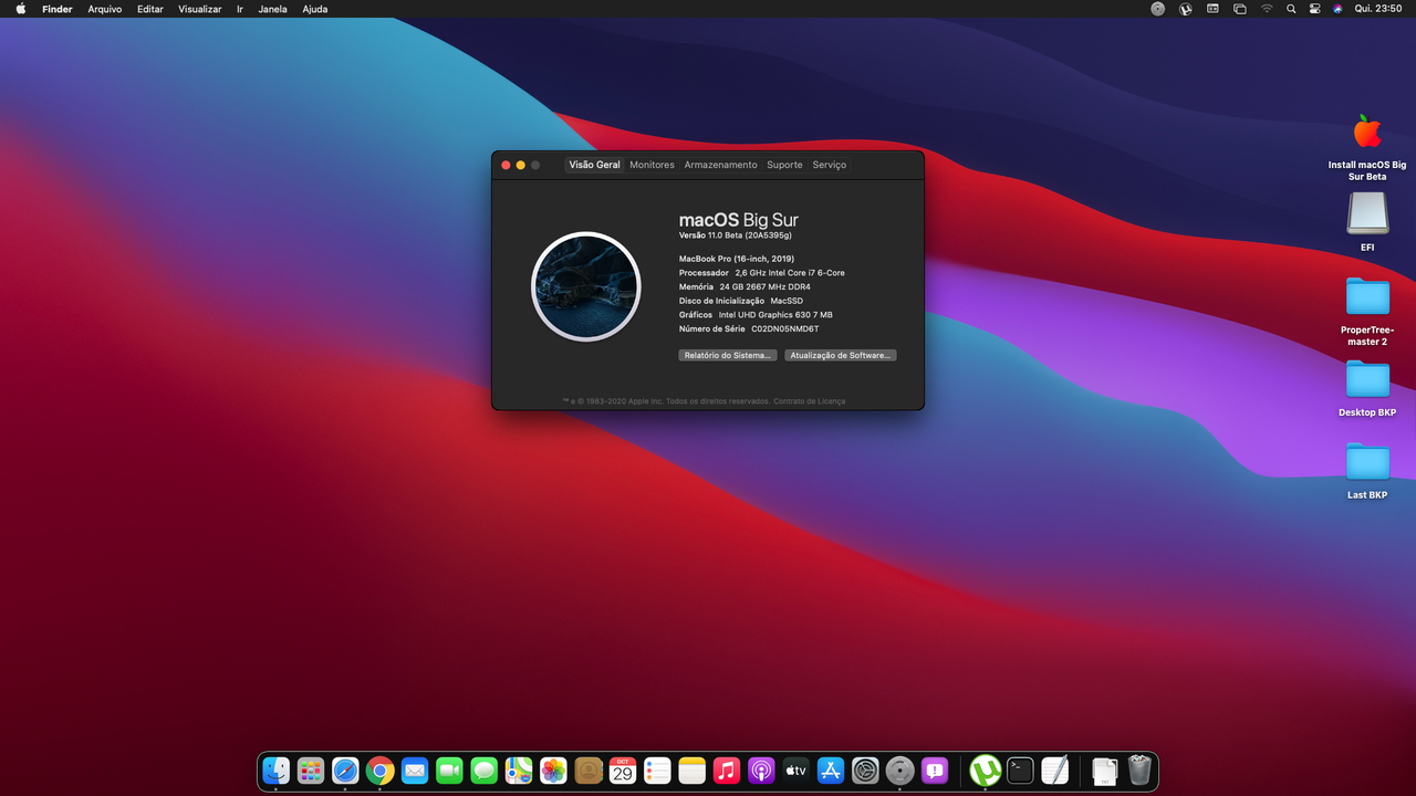

Meu amigo, muito obrigado, passei noites tentando encontrar essa solução e até agora não tinha encontrado. Certamente irei me concentrar em resolver o touchpad e exibir o status da bateria que ainda não funcionou aqui e ver aqui no fórum um DSDT para este laptop. Manterei você informado.
https://i.postimg.cc/fTJrJSn1/Captura-de-Tela-2020-11-05-as-00-21-48.png
Obrigado!!

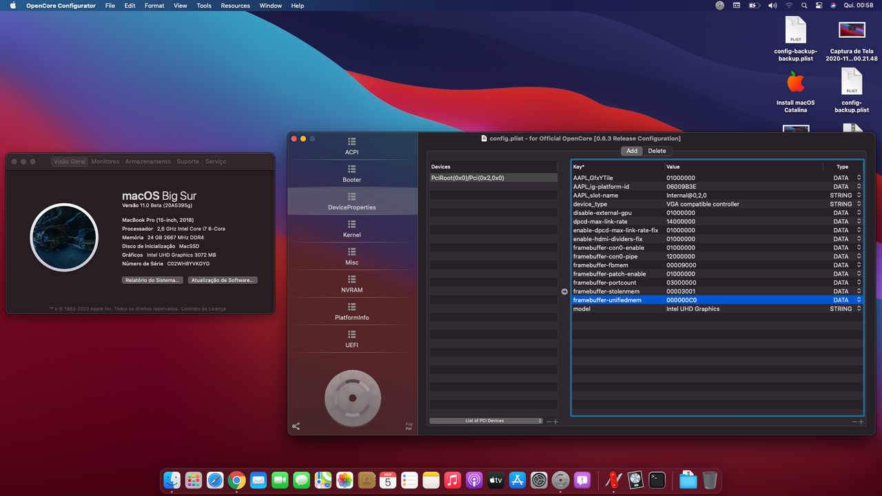

ATUALIZANDO:
Consegui fazer o status da bateria funcionar, usando acpibatterymanager.kext, como podem ver na imagem, também adicionei nas propriedades do config.plist o patch framebuffer-unifiedmem, onde deixei o iGPU com 3072mb.
https://i.postimg.cc/RZss9c0W/Captura-de-Tela-2020-11-05-a-s-00-58-25.png
