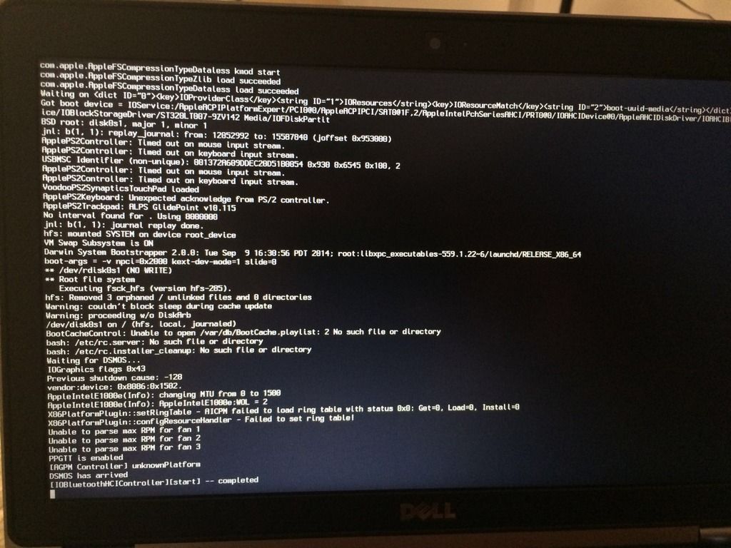

Eu instalei o Yosemite, fiz boot pelo pendrive depois de bater cabeça algumas vezes... mas ai esta o problema, quando ponho para dar boot atraves do sistema, ele começa a subir, e chega ate essa parte:
Depois disso a tela fica preta, vejo que o led do HD fica piscando como se tivesse lendo, porem tela fica preta, ja tentei conecta na hdmi e na tv e tb nao vejo nda.
Quando mudo o Fake id para a placa intel HD4000(0x01660004), ocorre isso:
E fica travado nessa tela e nao sai... alguem tem alguma ideia do que seja?

Postby artur-pt » 09 Feb 2016, 13:08
geralmente em notebook será uma das ig-platform-id
0x01660003 ou 0x01660004
não tem nada a ver com fake id
https://clover-wiki.zetam.org/Configura ... s#graphics
https://clover-wiki.zetam.org/Configura ... latform-id

Postby bi0mac » 09 Feb 2016, 13:16
De qq forma, alterei a ig-platform-id, porem ele faz a mesma coisa... fico com a tela preta.. mais alguma ideia?

Re: Problemas comuns no boot do instalador
Postby artur-pt » 09 Feb 2016, 14:15
leres sobre o assunto ..
tem vários guias como habilitar
